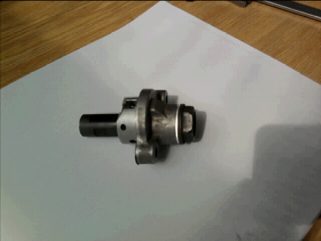

to jsem párkrát udělal taky a dopadlo to takhle bigsmile
http://www.suzukibandit.cz/openforum/uploads/760_rozvodak02.jpg
ale srát na to..opravit se to dalo bigsmile
http://www.suzukibandit.cz/openforum/uploads/760_rozvodak05.jpg

...já to nechtěl tenkrát řikat, ale dyš ušs to nakous...je ti jasný, co je příčinou??? ...ano, je to tym, že aby vytahanej a unavenej řetěs nechrastil, tag ho přešponuješ a tym pádem síly kerý na ten napínák působjej sou takový, že prostě něco povolí...na zvážení každýho je kerou cestou pude...já vosobně sem vodpůrce mechanickýho dopínání rozvoďáku...ale to já jen tagcool

No jo, jenže tys to tělo šponováku urval protože si moc utáhbad klíčem tu zátku, nepletuli se.

to Pajk a Filous: ani jeden nemáte pravdu..napínák jsem vrátil v poloze jako byl a utáh jsem ho slovy dvěma prsty..i když je tam jemnej závit tak takovou sílu v těch prstech opravdu nemám.smile1

Zdavim chalani... ten samonapínák rozvoďáku se vindá jen po povolení těch imbusů??? abych skouknul jak je na tom... dík...good
Pajk (Člen)
19.04.2011 23:33:28
Re: Vymena rozvodaku.
j.burys psal:
Napřed ale musíš vytočit tu středovou matku v napínáku, jinak poznáš prd protože pod ní je péro a jak povolíš ty imbusy, tak to péro se ho snaží došponovat a tudíž se z původní pozice vysunebad.

tref (Člen)
20.05.2011 10:11:38
Nazdarte, kedze som nezistil tu dlzku pinov na retazi, neviem to odhadnut. Mam napinak na 18tom zube, cize uz len 5 ostava. Mozem tam ten rozvodak este sezonu (u mna tak 10 tisic km) nechat? Nemam s tym skusenost ako rychlo sa vytahava, preto sa Vas pytam.
20.05.2011 10:48:16
tref psal:
...klidně ho tam nech, beru jako hraniční 4 zuby do konce...přeskočení bych se nebál, není tam prostor na posun, maksimálně bude motor hlučnější...
