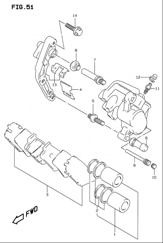

ještě mě zaráží, že na destiškách je plech a pod ním nějaká izolační destička, ten plech je ovšem nějaký napružený, takže prakticky co se po uvolnění páčky uvolní válečky, to zase vypruží ten plech, je to normální? díky
buboun007 (Člen)
02.04.2011 16:09:00
Re: Přední brzda brzdí-furt
tak už vyřešíno, byl tam jeden pussyplíšek na tý destičce a byl napruženej a pořád přitlačoval

na těch brzd. destičkách jsou přidělané takové plechy, na které teprve mačkají pístky a ten byl vyšponovanej, tak jsem ho sundal, srovnal do roviny, opět nacvakal do destičky a je klid...jinak nechápu, z jakýho důvodu tam jsou, jestli jen jako držení té izolační destičky, co je mezi ním a samotnou destičkou?

04.04.2011 10:15:13
...je tam proti vibracím, zamezuje pískání

04.04.2011 10:26:49
Tak to mi tam asi chybí. U novejch desek to nebylo a na starejch taky ne smile2
http://www.suzukibandit.cz/openforum/uploads/2762_predni_brzda.jpg
