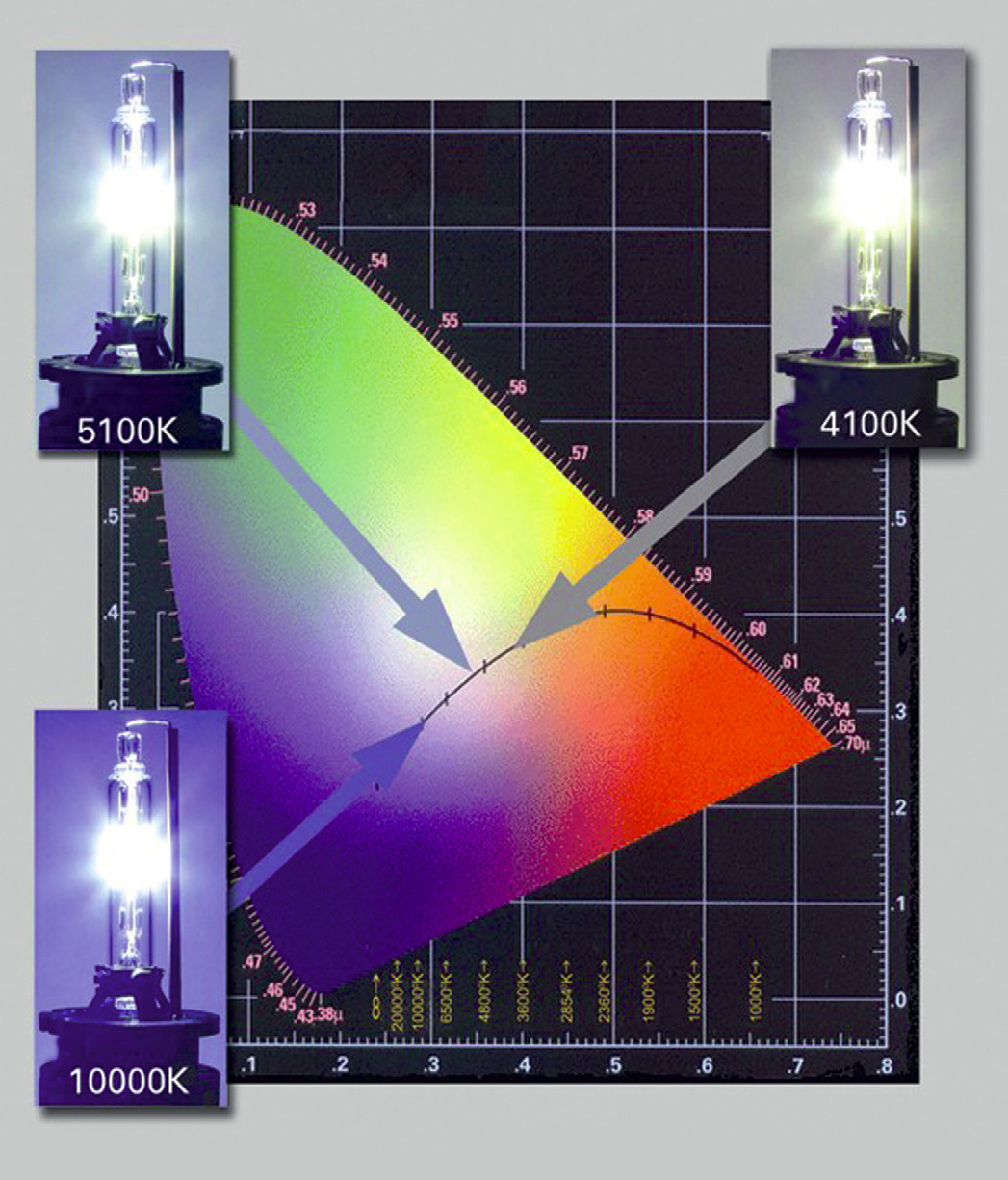

Ondráš psal:Bedřich psal:D2S mám 3200K až 5200K
http://www.suzukibandit.cz/openforum/uploads/158_k.jpgFurt jsem jaksi out...
Těch 4100K je trochu do žluta, což by odpovídalo, 5100K něco jako denní světlo. a těch 10000K je do modra.
Mě to tak nějak +/- sedí.
To co jsem dával já, jsou barvy těch převládajících složek (asi nejspíše vypočtené, používající černé těleso).
Problém je, že světlo ze xenonů (žárovek obecně) není monochromatické, takže se tam přimíchává celé spektrum jiných vlnových délek, proto to ve skutečnosti svítí jinak, protože výsledek vnímaný naším okem je superpozice všech těch frekvencí (a samozřejmě dolní/horní propust podle vlastností oka - nevidíme celé vyzařované spektrum). Jejich rozdělení ale není normální, tudíž superpozice nemůže být zase ta "nejsilnější" frekvence.
Díky tomu vidíme, že klasická žárovka svítí, protože jejích asi 3200K odpovídá nějakým 800nm a to je v oblasti IR záření (tepla). S rostoucí teplotou roste vyzařovaná energie a frekvence (a mění se jejich rozdělení), tudíž klesá vlnová délka a světlo se posouvá směrem k modré (fialové).
Snad to mam dobře.
