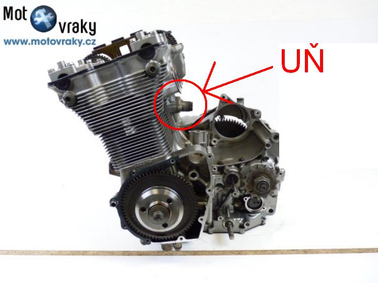

http://suzukibandit.cz/openforum/uploads/3960_46750_3.jpg
viete mi niekto na tomto obrazku ukazat kde je ten napinak s tymi 23 zubami? ked by som to chcel pozriet treba aj nieco viac rozoberat alebo staci toto? neda sa tam nic pokazit?bigsmile lebo pocujem aj ja take chrastenie
27.09.2012 19:28:29
Re: Napinak rozvodaku
stačí?
http://www.suzukibandit.cz/openforum/uploads/1057_engine.jpg
palinko (Člen)
27.09.2012 19:29:38
dekuji ti dobra vila good
