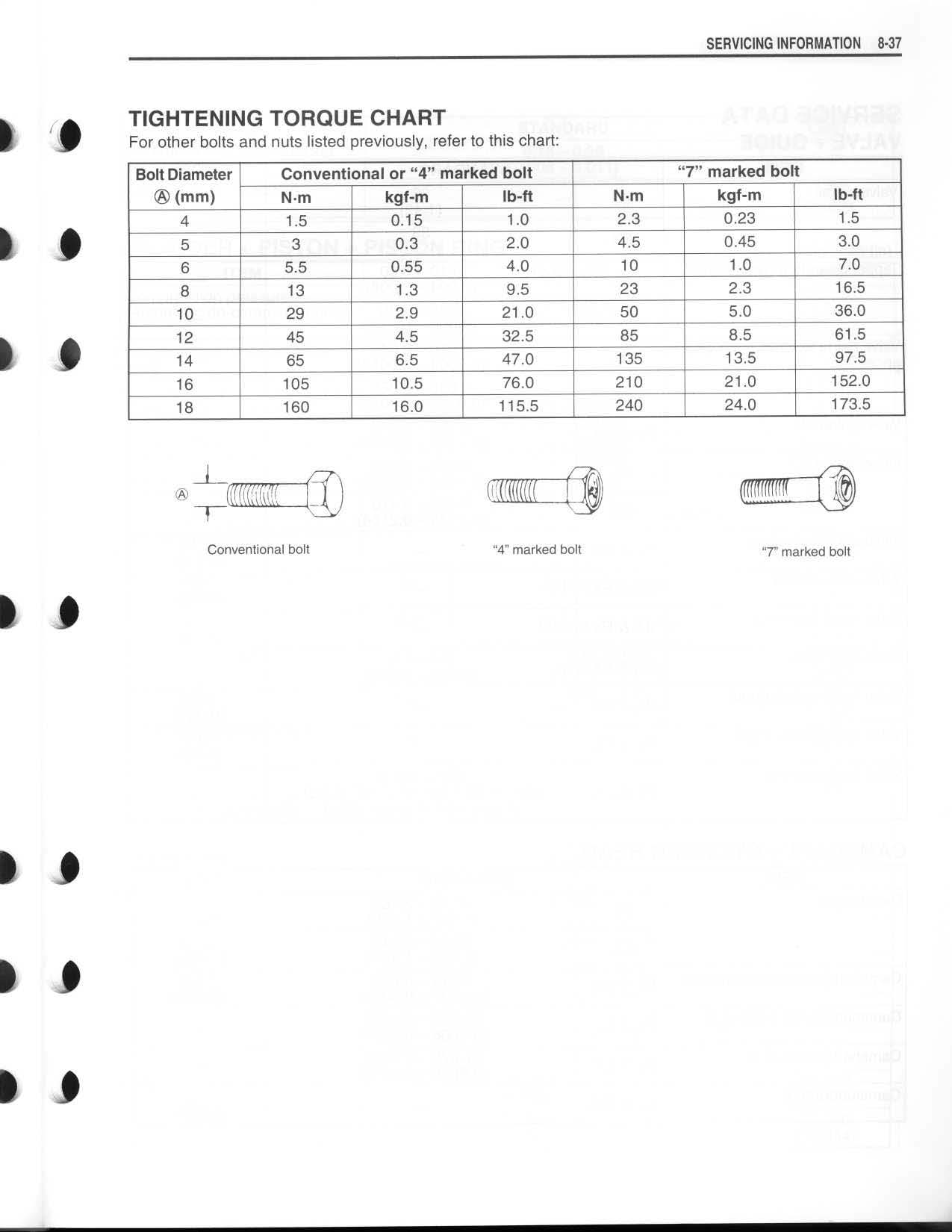

Datel psal:A ještě něco ke kompletu a už tu nebudu prudit:
http://www.suzukibandit.cz/prostor/fotk … zavity.JPG
hmmm ale myslím že když budu vědět přesné stoupání že ji seženu levněji v mateze

Tohle se obvykle nikomu doma neválí, takže si změř závit na osce, podívej se na tabulku co ti ji Osi vyvěsil a mazej do obchodu se spojovacím materiálem. Vem od každého stoupání jednu a mazej domů to zkusit.
Nebo si objednej originál za celých 94,-Kč.
Chápu, že tě to asi finančně zrujnuje, ale takový je život........zlý a nespravedlivý!![]()
