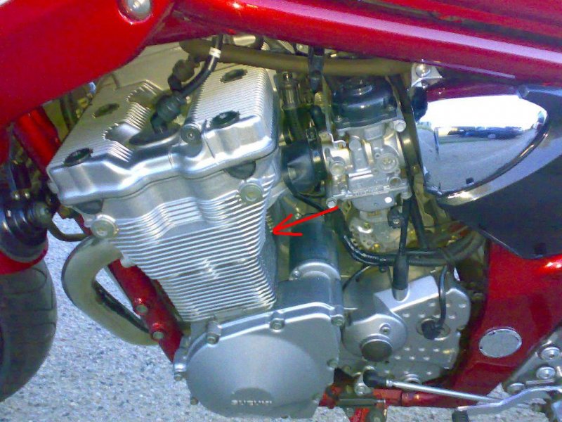

Po dnešní projížďce jsem zjistil že mi prolíná olej z válce spíše  (v místě za svody je takové vybrané místo kde nejsou žebra a je tam jen jako by trubička - že by šteft?  je to i z druhé strany a na každém válci ) poradte co stím.

...přetpokládám, že nemáš mašinu vot novoty...přetchozí majitel ti nejspíš demontoval PAIR System a špatně utěsnil záslepky...

PAIR System je mi celkem jasnej ale nějak si to pořád neumim dát do souvislosti s podstatou tohodle dotazu a sice s únikem oleje. Je to něco mezi sáním a vejfukem, tak proč chčije olej tudy? idontknow

No přesně to myslím není odpověď na můj dotazbigsmile

jestli je to přesně v tom místě kde máš šipkos tak to jsou podle mě ty kurevské O kroužky
