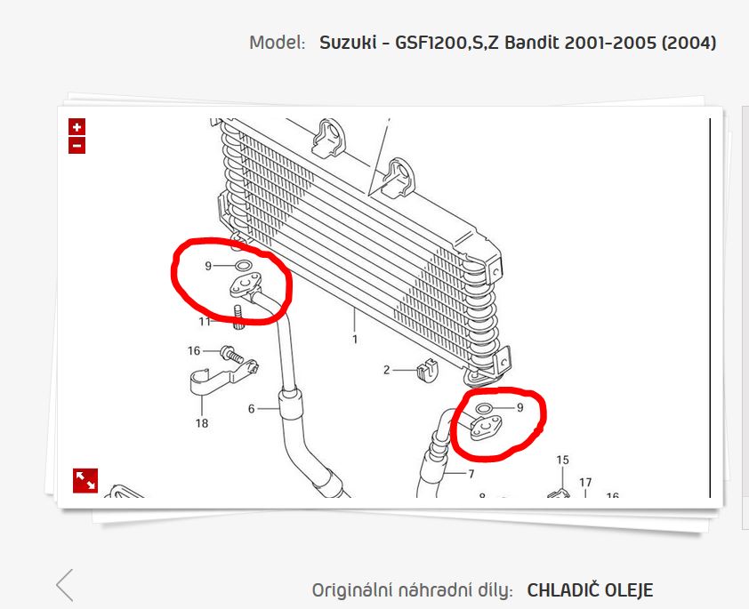

27.03.2014 17:50:54
Re: Chladič oleje
helejte se ,nevedel by nekdo takhle z hlavy , nebo jinakbigsmile , jakej rozmer ókruhu je ten pod chladičem na tech trubkách ? ...pojedu do městečka a nemam to rozebrany a tak bych potreboval takhle naslepo strelit ten rozmer a koupit dva kousky ...jen to tam po rozebrání a zastamdání trochu rosí , tak bych to teda nekdy vymenil , ale potrebuju je mit doma , az bude cas
je to presne v techhle místech bigsmile
http://www.suzukibandit.cz/openforum/uploads/3046_o_kruh.jpg
dík bigsmile
27.03.2014 20:12:27
Re: Chladič oleje
...to rozdělej, sou to dva šroubycool

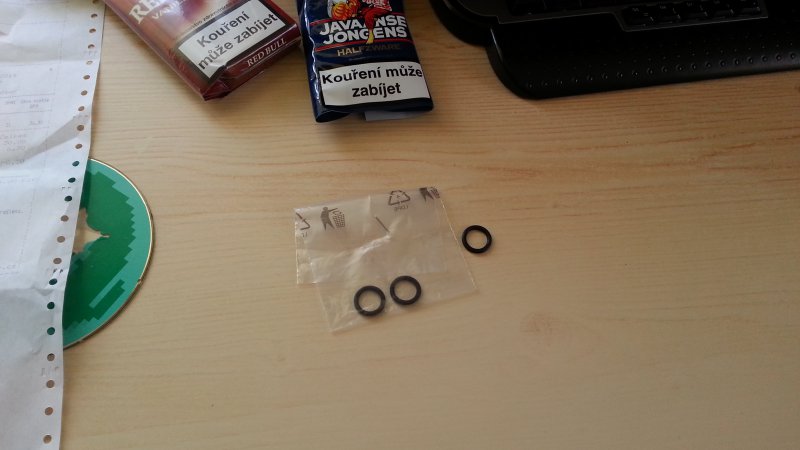

29.03.2014 10:11:44
Re: Chladič oleje
tak už to vim ...ty ó kruhy jsou  12 x 2,5 (a koupil jsem ty spešl Viton fluorocarbonový , co vydržej i na tom vejfuku ...fakt tam pořád je bigsmilegood )
29.03.2014 10:24:51
Re: Chladič oleje
http://www.suzukibandit.cz/openforum/uploads/3046_okruhy.jpg
fotku jsem zapomněl
