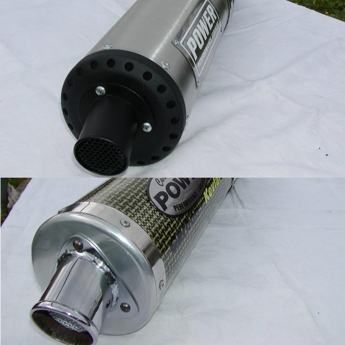

nevim jakou máš představu,ale v základu potřebuješ dvě víčka...asi největší problém.Potom plášt...bud' karbon,nerez,titan,dural...nerez je tak nějak nejdostupnější.Potom perforovanou trubku....stočenou z plechu díry to chce aspoň 4mm pak to dělá strašnej kravál.Potom vatu jako nápln dá se použít i orsil,ale uplně nejlepší je araver.Taky si musíš uvědomit jak ho chceš přidělat.jestli na přírubu nebo jinak a podle toho řešit i víčko.No a pak jen vrtačku a trhací nejty s kleštěma bigsmile
několik ukázek http://kasym.rajce.idnes.cz/Vyfuky/

...proč jsi vývody na dýnka nejtoval a šrouboval ? surprised
Teď nějak nechápu co myslíš...tyhle fotky jsou tak dva tři roky starý jsou to vejfuky co dělali kámoši než jsem s nima začal dělat.

...vařený by to bylo přece vzhlednější ...a navíc, proč vařit vývod na přírubu a tu pak šroubovat nebo nejtovat na víko ? ...nebyl by lepší svár přímo na dýnku ?
http://www.suzukibandit.cz/openforum/up … vyfuky.jpg
Jo tohle....no to by byl...Taky už se to dělá,ale teprve od tý doby co s nima dělám já...bo mám k dispozici MIG a jen blbý trafo jako používali do teď a ještě s nim neuměli smile1
Další věc je to ,že některý ty víčka jsou chromovaný tam by se skurvil chrom a některý černý a na ty už se to vaří.
To víš no.Jawa Divišov je blízko a víčka byli za cenu víc než příznivou bigsmile

postupnej vývoj,no...už mám dodavatele i na nerez víčka a na ty se jen vaří bigsmile
