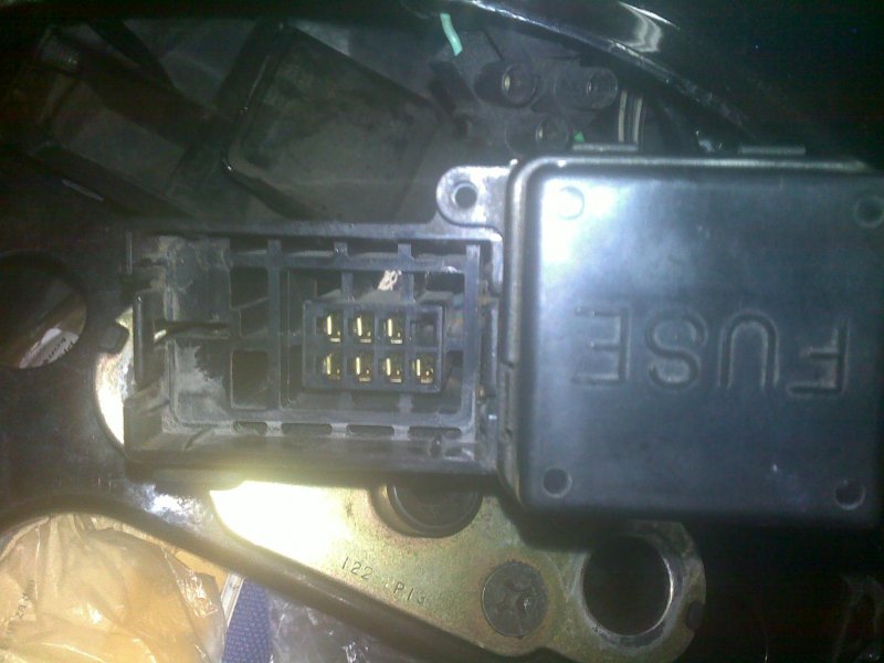

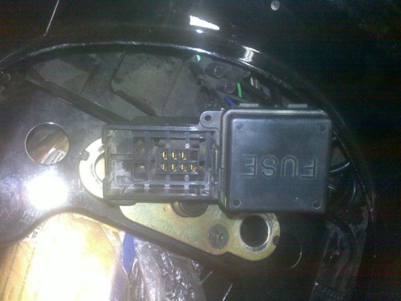

jaké dva kablíky mám dát do přerušovace na led blinkry?
http://www.suzukibandit.cz/openforum/uploads/1939_29062010233.jpg
http://www.suzukibandit.cz/openforum/uploads/1939_29062010234.jpg

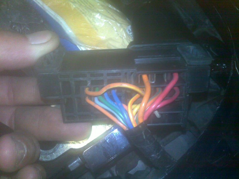

http://www.suzukibandit.cz/openforum/uploads/1939_29062010235.jpg
help
29.06.2010 21:05:32
Re: LED blikry-přerušovač nebo odpor
pokud si matně vzpomínám byl to ten modrej a zelenej, ale ruku do vohně za to nedám... jukni di manuálu do schématu ne?
už to zkouším vylovit, ale když mi někdo poradí budu radši
