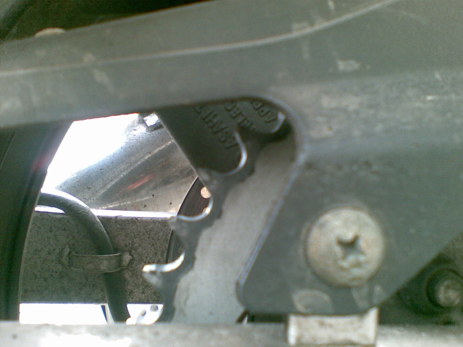

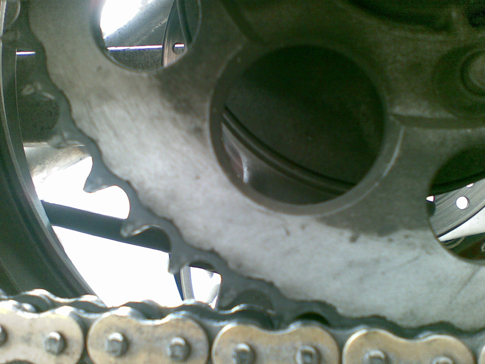

luig psal:Do
asi už ta moje řetězovka letošní sezónu nedojezdí jak jsem si myslel, je v
Ale, musí se vždy měnit celá sada nebo stačí řetěz? Jak poznám že jsou kolečka v tahu? Rozhodně totiž nejsou do špičky nebo tak něco:
http://www.suzukibandit.cz/openforum/up … 082009.jpg
http://www.suzukibandit.cz/openforum/up … 009001.jpg
spíš se podívej na kolečko jak na rozetu..to trpí podstatně víc.
