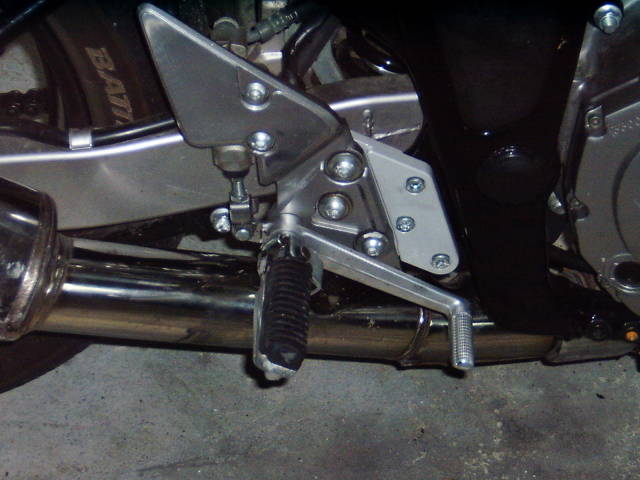

Kdybys to nechtěl vyrábět tak ti to můžu prodat, koupil jsem to tady vod někoho na jaře myslím za litr a Bandasku už nemám. Je to samozřejmě komplet, zvýšení, šrouby, delší táhlo řazení. Měl jsem to sice na šestce 2003 ale to by neměl bejt rozdíl, kdyžtak borci poraděj, jestli to bude pasovat.
Re: Plotny pod stupny
Nedavno jsem to řešil,první pokus byl sice pěkně race 2,5cm nahoru a 4cm dozadu,ale problém nastal s tím,že jsem zvyklej jezdit se špičkama na stupnách a pak jsem patou byl skoro na zadních stupačkách,dopadlo to tak že jsme se s mladou okopávali,no prostě pro jízdu ve dvou nic moc.Druhej pokus už jsem plotny jen zvednul o 2,5cm nahoru a je klid,stupačky už po zemi netahám a vyjíždky ve dvou jsou taky OK,samozřejmě se to neobešlo ještě bez přizvednutí zadku jinejma kostma,ale to už je jinej příběh.
aspon jsem nemusel řešit následnou úpravu táhla řadičky,pouze jsem popondal táklo řazení o jeden zoubek na tísícihranu a je to gut.Pohodlí se taky nezměnilo a to se na dlouhejch cestách počítá,každopádně náklony jsou tím vyřešený.

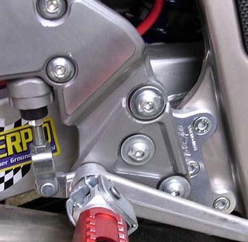

Jo to co má Kelly v profilu na foto to se mi líbí(i když to asi není kolenotvorba
), i ty míry 35/50 jsou přibližně to co hledám,jak už jsem psal výšše asi to udělám z nerezu,jen jsem zvědav co vymyslím s řadičkou, jestli tam dám z staršího modelu, která je na stupně, a udělám nějaký přepáčko, na ten čep na kterým momentálně řadička je, či nějak jinak.Až budu mít chvilku, sednu k motorce, dám si s ní
