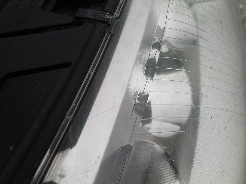

no,a my normální kutilové to vemem jemným smirkem,pak nějakou lešticí pastou - investice 10,- kč na 1 světlo,a jelikož nejsme blbí a víme že jsme strhli povrchovou úpravu z výroby tak na to nalepíme čirou Bruxafolku bez nějakýho sraní a extra měřeníbigsmile

Pokud to není nějak extra dodrápaný,tak bych to nebral šmirglem,jenom bych to přelízl tou jemnou pastou na laky a fertigsmokin  To řešíš světla na alfě?

co ti poslal podvodník na pasty stačí,hrubší,jemnou a pak polepit nebo to hodně rychle zajde..

Dodrápaný to není, zažloutlý taky ne. Je to jen takový mléčný. JJ, sou to světlice na alfě.
Zkusím to tou jemnou na laky a uvidí se. good

Jak píše Osi a Kelly. Pokud jsou světla zažraný a hnusný, tak smirek, pak brusná + leštící pasta, ideál to natáhnout a zavřít nějakým voskem zkrátka protekcí. Kdo má fungl nový světla, koupit čirej Bruxafol nebo jinou kvalitní čirou folii a polepit čelní plochu.good

když jsou ty světla skoro neprůhledný, matný a zažloutlý tak samozřejmě, skoro to nesvítí.
