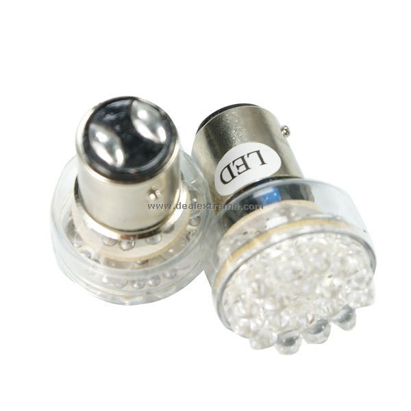

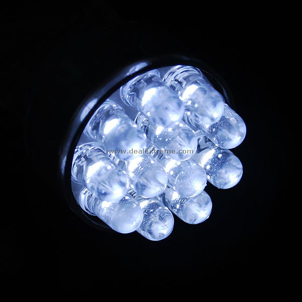

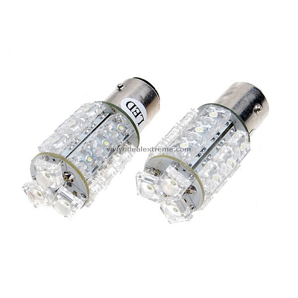

21.02.2009 13:04:11
Re: diodové zadní světlo
Miras psal:
Praskání žárovek mě taky štve, je to údajně dáno vybracema zadního světla. Budu to řešit diodovýma žárovkama pro klasickou patici, je to levný a ohledně homologace rychle zaměnitelný... už to tam někdo dával?
...Husky to má...svítivost z úhlu nic moc, ale dá se...
Já jsem je tam měl taky. záleží na svítivosti ledek a kolik jich tam je, jako třeba tohle...
http://www.suzukibandit.cz/openforum/uploads/158_sku_9081_4.jpg
http://www.suzukibandit.cz/openforum/uploads/158_2.jpg
a nebo i toto jde evil
http://www.suzukibandit.cz/openforum/uploads/158_3.jpg

a da sa to zohnat aj tych novsich päticiach? napr na B6 K4 (2004)? idontknow

na K2 mi praskaly furt, dal sem ledky - při pohledu přímo svítily parádně, řek bych, že líp než žárovka, při pohledu z úhlu stály za hovno ...
na K5 sem neměnil žárovku vzadu ani jednou a o ledkách neuvažuju :)))

mazo psal:
jasněgood
Je fakt že by měli mýt ty led žárovky poslední řadu vykloněou víc do stran aby to svítilo víc rozptýleně. No jestli říkáš že to zboku není moc vidět koupim klasiku a asi zkusim něco od té helly. Mě zase praskají na K5 bigsmile

Moje skušenosti jsou takové, že mi taky stále praskaly žárovky, jak na polotučné K1, tak na plnotučné K2. Bylo to jednoznačně vybracema...........prostě se ty vlákna v žárovce uklepaly a to mě nikdo nevymluví bo sem vyjel s oběma dobrýma žárovkama v půlce mě svítilo u jedné jen brzdovka a na další zastávce už jen koncové u druhé žárovky.
Dal jsem diody napájené do patice co sem někdo dával foto a bylo to naprd. Nebyly vidět ani přímo natož z boku sick
Koupil jsem z Yacomi celý panel s diodama a spokojenost. Z příma je to vidět slušně a z boku to mám u ass
