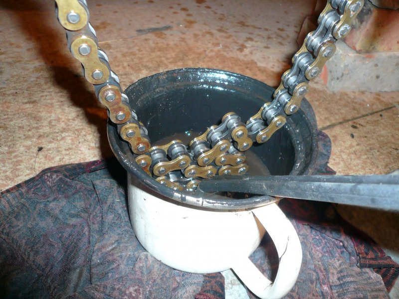

Petrolej se radí i přímo v manuálu, osobně s nim mám lepší zkušenost než s těma srágorama ve spreji. Půl malý pixly, štětec a jedu, řetěz daleko čistší než sprejem a vyjde to na pár kaček. Co nevidět ho testnu v Kettenmaxu tak jsem zvědavej (nebo je něco osvědčenýho čepovanýho ne ve spreji?)

...už ti na všechno odpověděli, myslím si to taky tak ...i když vím že po petroleji a naftě zůstává mastnej povrch a nový mazivo tím pádem nemůže pořádně přilnout, tím pádem plnit všechny svoje funkce a i odstříkává tím víc, tak petrák na čištění mám taky, někdy čistím čističem, někdy petrákem ...určitě ale petrolej nenarušuje o kroužky, jak někdo zkoušel v testu, tak že zkazit se jím nic nedá
Re: čištění řetězu
přesně jak píše Bery. Prostě to vypucuju petrolejem a na konec to přejedu čistidlem Motorex. Porádně vytřu a nechám ještě pár minut vyschnout. Namažu a super. ![]()
Jo a pak to mazivo fakt drží ![]()

V manuálu pan Suzuki doporučuje čistit řetěz petrolejem každých 1000km. Na B12 jsem řetěz čistil jen petrolejem. Pořádně jsem ho umyl štětcem a nechal oschnout. Řetěz zůstane trochu mastný, ale mazadlo ve spreji krasně chytne. Origo RK mi vydržel asi 21k. Teď tam je DYD 530ZVM. Čistíme ho zas petrákem, má najeto asi 17k a je jak novej. Petrolej
Naftu nebrat naleptává O-kroužky.
