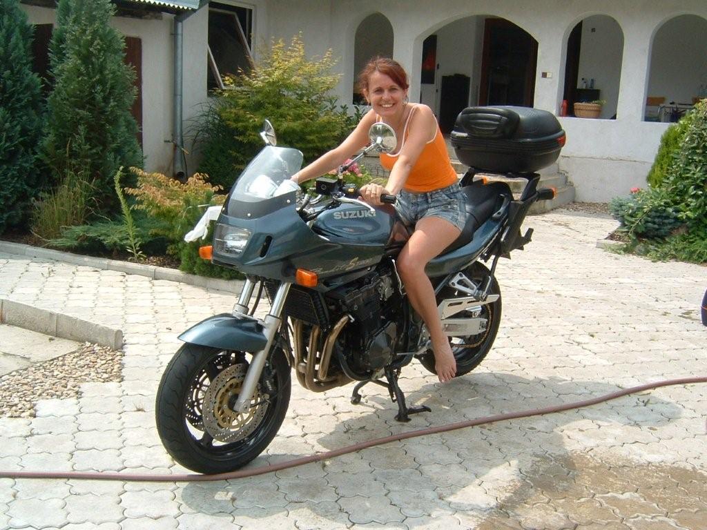

Lihy psal:fox101. psal:... nevim co je to za slecnu, nemuzu slouzit.
a jéje... takžes koupil zajce v pytli....vona ta příznivá cena asi kvůli něčemu bude. Třeba je přidřená bo blbě maže....to by ses do toho mohl taky pěkně vysypat
Takle zvostra hned zkraju?
