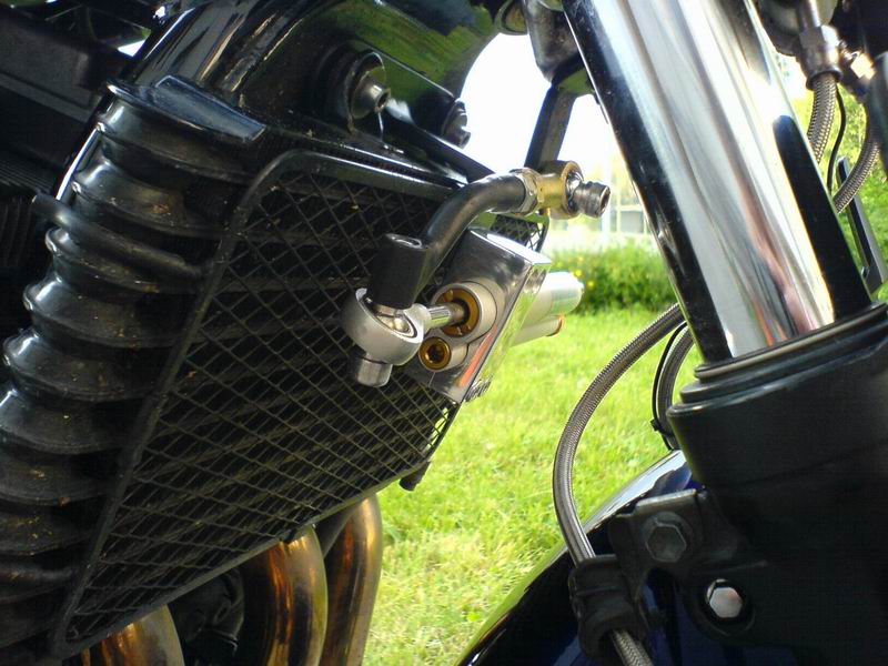

Je to Corse co dělal Míra,ale jak už jsem x-krát psal,použil jsem akorát montážku(novej model) a dan na ni Ohlins co byl ve skladě..
Cena je neměnná 3000,-. + 300 za starou montážku,ta se liší jinýma dílama(co je označené je stejné).

no nic moc solidniho na bandita nejde vymyslet, bud vyvrtat dve diry v ramu jak to ma meloun mezi krkem a nadrzi nebo po vozru Kellyho pred chladicem, ale tu jeho montazni sadu urobit to je asi nemozny smile1 a nebo to varit jak na foto to je taky blekotarna smile1. Kelly kolik stoji repas jetyho Ohlinse ty mas takovyho  ?

http://www.suzukibandit.cz/openforum/uploads/760_montazka.jpg
12.08.2009 11:52:08
Re: Montazka na tlumic rizeni
to by slo ale to neni Becko toto co ? smile1 ja jen ze Kelly to ma pres ty vselijaky paky idontknow

no a včem myslíš ,že se liší stary GSXR a Bandit???uchycení chladič je stejný tady je dokonce problém že chladič je ohnutej což na Béčku neni a tím tam máš víc místa.

hele tak to nevim,ale je to tlumič z SV1000 a řidítka na GSXR jsou otočit zhruba stejně jako na Béčku a tlumič v krajních polohách neni.
dýlku tý tyčky ti zkusim zjistit,ale kdy to bude to nevim.

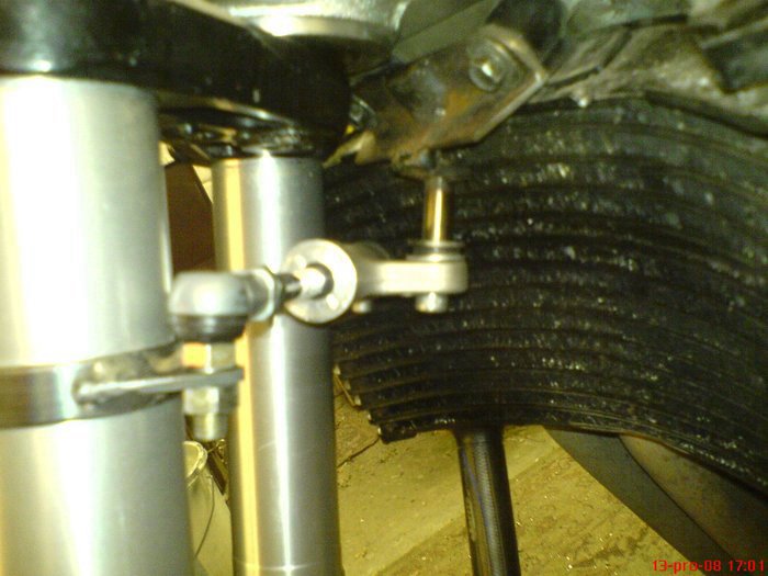

http://www.suzukibandit.cz/prostor/fotkydiskuze/miras/1.jpg
Toto je můj vlastní návrh. Nenít tam teda už NHK, to byl šit jak prase, dva tekly, třetí byl zkroucenej a o vůli v nich mi v DK tvrdili že je to normální bad
Šel tam -teď nevim jméno- nějakej němec ve stejný cenový relaci tj cca do 8tis a už druhou sezonu parada.
objímku na řidítka jsem kupoval zbytek jsem si nakreslil vyřízl a nechal přivařit. Když někdo bude mít zájem, můžu udělat pár detailů.
Boční uchycení se standardně montuje na hlavu válce a to mi nepřišlo zrovna košér.

Miras psal:
Boční uložení má větší efekt - pokud tedy nepadáš :)
http://www.suzukibandit.cz/prostor/fotk … iras/1.jpg
S tim bych se fakt bál padnout, abych to neměl v noze jako šíp...help

Při pádu bych se bál určitě jinejch věcíbigsmile  Při pádu to zničíš, to je pravda

Tohle boční uložení mi nesedělo,dokázalo mi to motorku rozvlnit..
Nevím proč,ale až pod krkem to je OK.

su zvyklej v náklonu při lehkém vysednutí tlačit koleno dopředu k motoru, navíc představa tyčky vervané do kolena mě neláká a v neposlední řadě už lehkej pád ze stojánku to poškodí, tagže tohle za mě ne ebad
Miras (Člen)
12.08.2009 18:21:56
koleno se k tomu vůbec nedostane

jináč teď tam mám LSL (už jsem si vzpomněl), a ten je kompaktnější. Lze upevnit i kratší, vše záleží natočení přední objímky, tedy na vzdálenosti úchytu od středu otáčení a tím pádem décle dráhy /zdvihu.
Ze stojánku už spadla a světe div se na tlumič se to nedostalo. Nežádal jsem hodnocení fuck mě to takhle vyhovuje a je to funknční. Jen jsem se snažil na dotaz reagovat ukázkou jiné možnosti.
