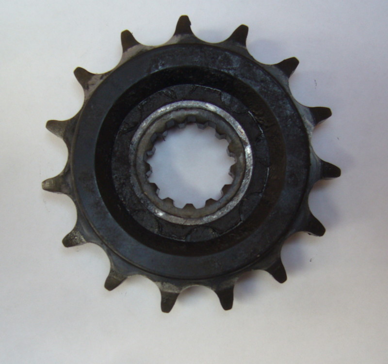

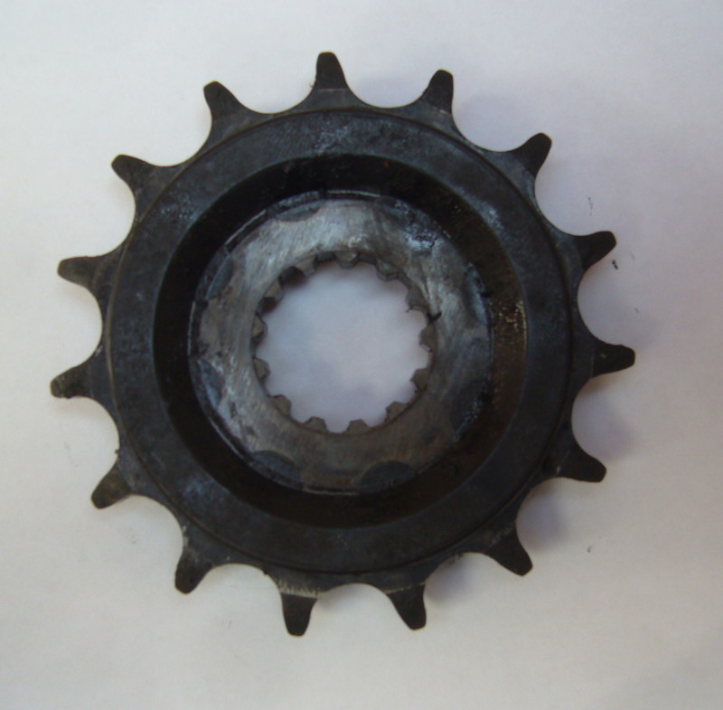

Pajk psal:Tady mám pastorek po 39 tis, řek bych že by toho ještě najel dost. Ale teď mi řekněte jak tam byl, hmm ? Horní, nebo dolní ?
http://www.suzukibandit.cz/openforum/uploads/1218_a.jpg
http://www.suzukibandit.cz/openforum/uploads/1218_b.jpg
to je jasny dolni![]()
Vzdy muze byt hur :-)
Re: retezovka .....
Je to uplne jedno je to simetricky
Re: retezovka .....
měníl sem řetězofku po 20 a vypadal stejně jak na šesce tak na plnotučné.
Jináč s tím kerej obrázek, přiznám se,že teď v tom mám hokej a nejsu si úplně jistej, páč na vobě varianty može být teorie:
1. u toho vrchního by se dalo říct,že sů ty zuby vohnutý dozadu vot teho jak táhnů za řetaz
2. varianta je ta,že sů ty zuby z levý strany vymačkaný vo řetazu právě vot teho táhnutí.
No a přestože ně na první pohled lákala ta první varianta, řek bych,že je to ta druhá![]()
Re: retezovka .....
Tak jasně ta spodní, jak jste psali. Ač by se na první pohled někomu mohlo zdát, že to je ta horní jak řikal kluk,, podívej na ty zuby jak jsou ohlý do prava od toho jak se je snaží řetěz urvat“ ale není to tak. Jsou pouze vymačkaný a protože že je to hnací kolečko, tak nejvíc právě dole z levý strany u zubů kde se ten řetěz nejvíc zakusuje a hobluje to a pak to vypadá jako že jsou ohlý do leva. Do prava by se začali ohybat možná za dalších X tisíc kiláků až by se hodně zeslabily. Souhlas
