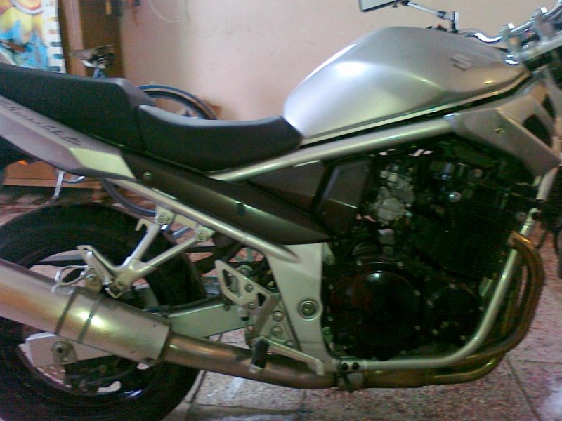

Zdravim vsechny nadsence do motorek.
Po par letech tezke abstinence jsem se rozhodl pro koupi Bandita. Vyhlidl jsem si rok 2005 a mam i vybrany konkretni kousek.
Driv jsem jezdil Kawu zx6r, takze tak nak vim na co si u motorky dat pozor.
Ale u toho Bandita me zarazeji kolena svodu vyfuku - jsou zlute az zlate, nevim zda je to normalni, ja to na kawe nemel...nemuze to byt treba vadou na motoru nebo spatnou smesi?
Vsechno info na co si dat u starsiho Bandita pozor velice rad privitam.
Dekuju a preji stastne kilometry.

Jeste foto
http://www.suzukibandit.cz/openforum/uploads/3380_image1.jpg

hlavně si musíš dát pozor aby sis nekoupil eSko
jo a ty svody sou normální...bigsmilebigsmilebigsmile

podle svodu poznáš jak se k tomu majitel choval.Stříbrná zlatá žluta je v pohogood.Když je to modrá nebo taková ta vyžíhaně hnusná tak to honil jako prase a turoval na motosrazechbad.Jo a když sou zamrdaný a vorezlí tak je vyhod a kup nové bo to jinak bude vypadat hnusně.bigsmile Podle fotky to je ok.

Jestli máš trpělivost, tak si vem něco na leštění a můžeš to vyleštit do původního vzhledu. Jen se ti to zase za čas vrátí. Je to slabá vrstvička oxidů na povrchu. Pokud to nebude do modra, tak je to v poho.

To Gastronomix : podle svodu poznáš jak se k tomu majitel choval to už ti řečené bylo, ale spíše se zaměř na jízdní vlastnostigood
