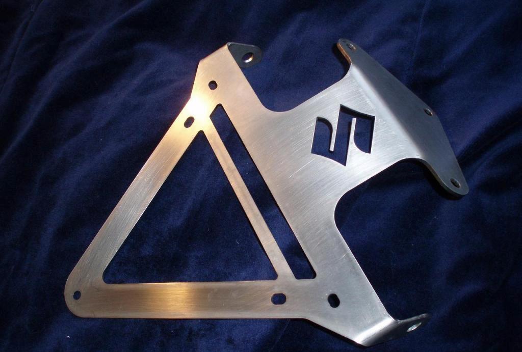

včera jsem zadal do výroby držák RZ s blinkrama a bude to z pozinku 2,5mm černě lakované KTLkou...snad to bude držet , i když to nebude nerez .udělá mi tři vzorky ,tak kdyby jste ho  někdo pak třeba taky  chtěl ,mohu sloužit .....ale až jak to bude vypadat bigsmile
http://www.suzukibandit.cz/openforum/uploads/3046_drzak-spz-nerez-4.jpg

Vypadá to pěkněgood. Akorát bych řekl, že to bude v tom S-ku praskat od vibrací-ale záleží asi na použitym matroši. Já zkoušel 2mm nerez a nic moc

praskat? coto? proč? tohle se snad montuje přímo do podsedláku a espézetka není dřevěná tabuleidontknow  mám to z jedničky (bez příkras tedy) jenom tak ohnutej plech a neulomilo se to ani při kolizi

moc pěkná prácegood hele osobo byl bys ochoten podarovat výkresredface měl bych možnost smahnout to z nerezygood
jinak s utřepání nemám v tomhle případě strachgood toho masa je kolem až až! Jak už tu někdo psal nese to prdljs hmotnost...

Výkres nemám -dal jsem bráchovi  jen načrtnutý rozměry a foto ,co vidíš tady a on na to udělá v práci v konstrukci program na ohraňovák .Ten náčrtek,co jsem mu dal, byl asi podobného ražení ,jako Koldanojc plánek trasy městem bigsmilebigsmilebigsmile..musí to překreslit už sám bigsmile...já jsem jen zadal úkol bigsmile

a jinak tenhle ukázkovej z nerezu je foto stažený z netu....neni to moje práce

musíš to dát mezi gumový podložky tak nemáš trabl s praskánim smile1

To Kasym: ono pokud je to špatně udělané praskne to stejně asik jako můj prototyp mřížky chladiče za jízdy si rozmyslel odletětbigsmile druhý kus už drží pač se ohyb musel krapec upravitgood a na gumách ti to bude dělat co....???

nepůjdou do toho vibrace napřímo ,ale větší část jich pohltí guma..jasně nemluvim o tom ,že to na gumách bude plandat,ale ,že pod klasickou podložku dáš kolečko pevnější gumy přes kterou se to utáhne.

To kasym: njn já to měl na gumách zmizelo tobigsmile teď to je napřímo a pohodasmokin
