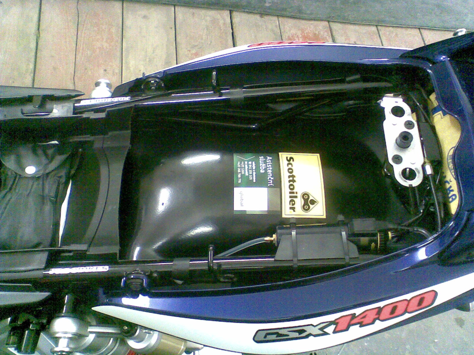

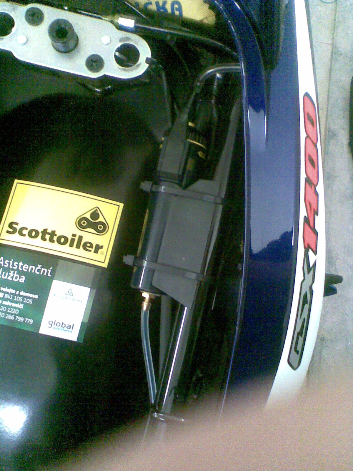

Dnes jsem u Filouse shlídnul jeho řešení umístění samotnýho injektoru a má to líp, dalece líp vymakaný jak já, takže na jeho biku není z 99% absolutně vidět jakákoliv montáž či věc navíc.
Apropó Filousku, tak nějak to musim na svojí vráně mít, než se ty pásky vytlačej do kyvky. Co by mě stálo abys mi vyrobil aspoň jeden ten plech spolu se šroubama v nějakym rozmnym časovym horizontu?

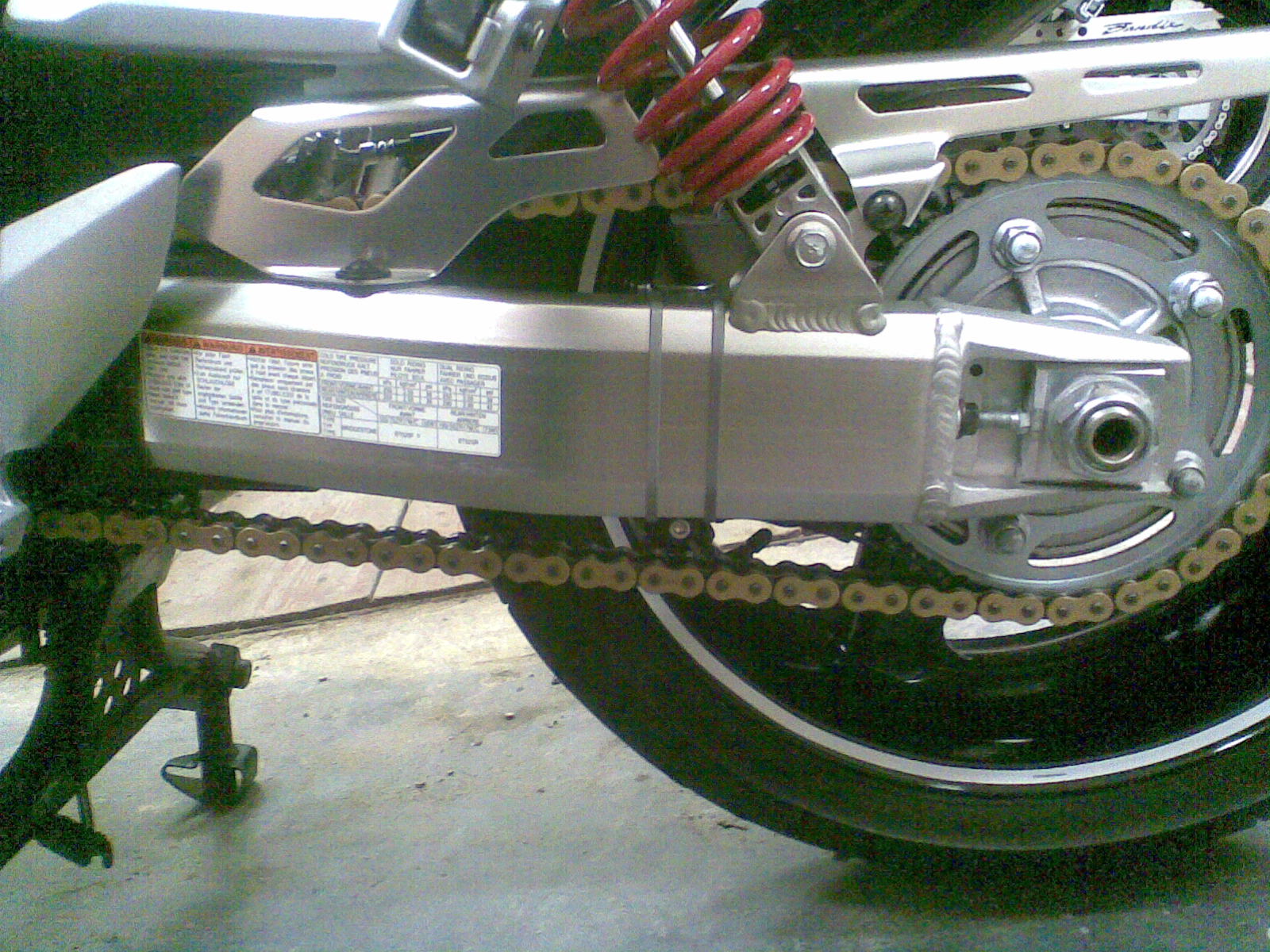

Hanz psal:...filousi, nechceš nahodit nějaký fotos toho tvýho řešení scotta?
(teda pokud ti bude počítač rozumět co po ňom chceš)....
...hele, vono to nejni nic ekstra, jen nemam vidět jedinou hadičku a injektor sem si uďál posuvnej po kyfce, abych moch měnit rozety a měl injektor furt f ideální vzdálenosti vot rozety...ale holt sem vrtal do kyfky...ofšem nemam s toho žádný noční můry![]()

Tam není co vymejšlet krom uchycení toho injektoru, zatímco já to heftnul ke kyvce šedivou stahovací páskou, Filous to upgradoval jeho udělátkem ke kyvce a jako bonus to má štelovatelný.![]()
Re: Jakou máte zkušenost s pračkou na řetěz koupit nebo nekoupit
A co pořád psát? Najeď na ofiko stránky scottoileru nebo třeba na abmoto.cz nebo sensormet.cz. Pod sedlo nebo někam jinam prdneš zásobník, z něj vede tenká hadička k podtlaku, druhá hadička je krátká ta je navolno a funguje jako nasávání no a zespodu vede hadička skrytě pod kyvkou k rozetě, kde je samotnej injektor a to jednoduchej nebo duální a ten dle nastavenýho stupně (na zásobníku) maže. Funguje to až po nastartování motoru. Troufnu si říct, že na 30tis km stačí v pohodě ta půlitrová flaška oleje co k tomu dávaj.
Jinak kolega z GSX klubu, kterýmu se sešlo čirou náhodou Scottů doma víc, dává celou sadu (fungl novou) plus duální injektor za 2850,- včetně poštovnýho což je pecka prajs bo PC je někde kolem 4000,- ![]()
Pár fotek... víc nemá asi smysl fotit.

Zdenda psal:A co pořád psát? Najeď na ofiko stránky scottoileru nebo třeba na abmoto.cz nebo sensormet.cz. Pod sedlo nebo někam jinam prdneš zásobník, z něj vede tenká hadička k podtlaku, druhá hadička je krátká ta je navolno a funguje jako nasávání no a zespodu vede hadička skrytě pod kyvkou k rozetě, kde je samotnej injektor a to jednoduchej nebo duální a ten dle nastavenýho stupně (na zásobníku) maže. Funguje to až po nastartování motoru. Troufnu si říct, že na 30tis km stačí v pohodě ta půlitrová flaška oleje co k tomu dávaj.

...to máš tu rozetu tak čistou i po příjezdu z vyjížďky nebo to je napulírováno před výjezdem?...![]()
Rozeta i řetěz je takhle čistá po každé vyjížďce. Jednou za měsíc utřu řetěz i rozu papírovým ubrouskem, nic víc.![]()
PS: kdyby to bylo vypulírovaný po zimě, tak ba tam nebyla ta špína přímo na těch zubech
V pozadí je Bandaska, ve stejnym stavu, po běžnym provozu.
...tak to potom nevím co dělám blbě
, měl sem to vždycky zaflustaný od toho oleje všude, tak sem mu ubral na minimum (kape to tak 1 kapku za 3min, ale nevím jestli to teda dělá řetězu dobře), a stejně mám vždycky zajebanou rozetu a zadní ráfek...![]()

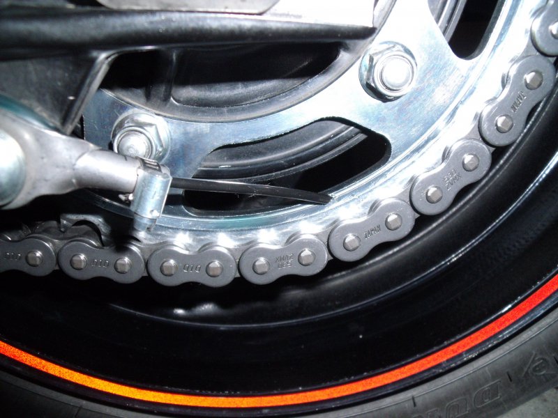

Hanz: ještě mě napadlo, rozetu si předtím vyčistil? Máš dobře umístěný ty injektory? Tzn. u rozety a tak 5mm nad řetězem přímo nad O kroužky?
Osiris: nešlo by udělat fci "edit" ???![]()
Zdenda psal:Hanz: ještě mě napadlo, rozetu si předtím vyčistil? Máš dobře umístěný ty injektory? Tzn. u rozety a tak 5mm nad řetězem přímo nad O kroužky?
...z rozety by se dalo papat
, no a to prave nevim jestli ten injektor mam dobře, mám ho v poloze "jakoby za pět minut půl pátý", když se díváš na rozetu a dotýká se mi rozety, když se nedotýkal tak ty kapky vždycky někde odvál vítr, ale bohužel ne na řetěz
....zítra nebo o víkendu nafotím, ať si jako rozumíme....![]()

Hanz psal:...zděs slíbené foto....může to tak být nebo nee( viz. příspěvek výše)...
http://www.suzukibandit.cz/openforum/up … cf1979.jpg
...tos někde tu fotku stáhl nebo jsi si to umyl![]()
Já bych to dal ještě blíže k řetězu a aby to nelízalo rozetu. Jinak v jaký části to bude lízat ten řetěz je myslím fuk....

Banditatom psal:Hanz psal:...zděs slíbené foto....může to tak být nebo nee( viz. příspěvek výše)...
http://www.suzukibandit.cz/openforum/up … cf1979.jpg...tos někde tu fotku stáhl nebo jsi si to umyl
...sem našel fotku ještě před raintripem
....ale už se na čištění chystám....![]()
Zdenda psal:Já bych to dal ještě blíže k řetězu a aby to nelízalo rozetu. Jinak v jaký části to bude lízat ten řetěz je myslím fuk....
...no právě už nevím jak s tím laborovat
, když sem to měl blíže k řetězu jak píšeš a nedodýtako se to rozety, tak sem měl olej všudemožně(vítr) a navíc po jedné vyjížďce sem přijel dokonce bez té černé zakončovací hadičky (nejspíš při nějakém zhoupnutí se to dotklo řetězu a ten to vyškubl
)...budu muset laborovat a zkoušet, protože teď mám motku pořád špinavou, sice od té doby co to mám na minimu tak už tak zasraná není, akorát mi připadá, že pro řetěz to není ideální (některý válečky se zasekávaj)...![]()
