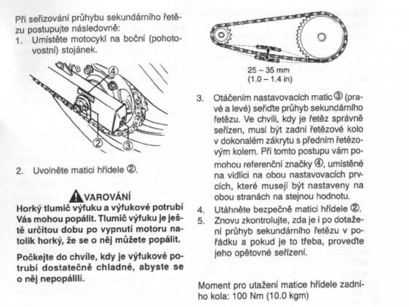

2 giff - co to dělat takhle?
http://www.suzukibandit.cz/openforum/uploads/158_rez.jpg
patrně bude nejlepší, když si stáhneš tady tu příručku v PDF a pročteš si jí..
http://www.suzukibandit.cz/download.php?sekce=2

tak podle manualu jsem to delal spravně...
