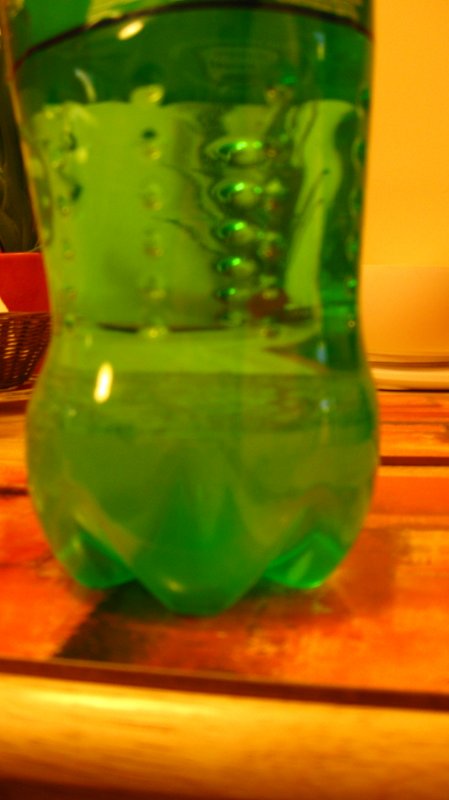

Mam problem so Suzi. Ak natankujem prilis vela benzinu chcije mi a pritom benzin nieje ani po vrch. Je este niekde inde prepad na benzin, ci len ten z nadrze? Myslim, ze mam dieru niekde v tom kolene dnu v nadrzi bo nedavno mi kolega cistil karburator + nadrz a bolo tam tolko vody.
http://www.suzukibandit.cz/openforum/up … g_0479.jpg
...dle mě máš vyrezlý přepad....sundat nádrž...vylejt. .....poslat mě, Osimu nebo do Zetorky
....chčije horem i dolem![]()
