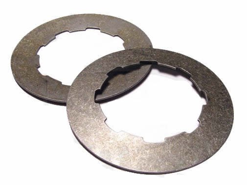

...nic nevyndavej, jag píše Jelen, u B12 sou talířový pružiny pod centrální maticej...dyšs to rozebírals, tags tam měls takový velký podlošky, tag to sou voni...a já se přiznam, že je rači měnim dycky, páč kulomet je jistota a esi nemáš motorku vod novoty a nevíš co a jak, tak bych to vůbec neřešil a rovnou tam fláknul nový...
Rostyk (Člen)
30.09.2011 10:47:24
Re: prokluzuje spojka B12, lze seřídit nebo mě čeká výměna
Super,dík.Já je bral jako talířový podložky. Volám Kojakovi help
Dohnat a předehnat
Miras (Člen)
30.09.2011 21:13:13
Po přečtení prvního příspěvku ....  není možný, že po výměně kapaliny ve spojce, když se dá vyšší hladina, začne klouzat spojka z důvodů nevracení se spojky právě kvůli vyšší hladině?
01.10.2011 09:14:26
musel bys to mít asi úplně ful a musela by se ohřát, což u spojky asi moc nejde. Nicméně letošní zkušenost s Tuonem, kdy ta svině fungovala jeno než se ohřála, po deseti minutách jízdy spojka klouzala. Přikládali jsme to spojkovýmu vedení těsně vedle motoru, že se to jako ohřeje a konec. Sice to bylo ohřevem kapaliny od motoru, ale problém byl ve štelovacím kolíčku po výměně páčky, takže spojka makala na samý hranici prokluzu a když se trochu ohřálo, tak klouzala. po doštelování vše ok.
01.10.2011 09:25:26
Rostyk psal:
....oni to jsou, dvě talířové přítlačné pružiny, v úterý to máš domasmokin
01.10.2011 09:27:01
http://www.suzukibandit.cz/openforum/uploads/1887_csk902.jpg

Peníze poslány,dík.Jinak jsem byl ještě jednou v garáži a zkusil vyndat ty kroužky pod první lamelou,a potom tam ta nová  lamela sedne a nevadí že má stejný průměr jako ostatní.....
počkej počkej, jednu bys měl mít jinou - s větším vnitřním průměrem, právě kvůli těm kroužkům help
Rostyk (Člen)
05.10.2011 15:01:11
Rostyk psal:
To jsem právě včera řešil s Kojakem....volal i do firmy co mu posílala ty lamely a prý to poslali správně,všechny mají stejný průměr a dvě jsou z jiného matroše a to jsou právě ty první a poslední , z čehož mi vyplívá že když pod tu první nedám ty kroužky tak tam bude pasovat????? Taky jsem byl z toho jelen tak jsem mu hned volal....

Jelen[/b]]počkej počkej, jednu bys měl mít jinou - s větším vnitřním průměrem, právě kvůli těm kroužkům help

....třeba ty co měl Jelen od FCC, tak ty byly z jinejma. Spíše mě překvapuje, že to jako Tourmax (origo lamela) má jináčidontknow

Lamely plavou v oleji,zítra je nasadím tak se ozvu co se dělogood
právě, že i service manual uvádí tu první jinou a kroužky, teda voni tam toho píšou víc, ale předpokládal bych, že by měli všichni výropci alespoň držet stejnou sestavu jako puntikatý inženýři v Hamamatsu...

Tak to je výborné,mám je tam teda dát??????

Ty vole co se směješ????bigsmile Víš jaké to je ,když něco měníš a dáváš tam zpět něco co není stejné jak to cos vyndal....headshake

....Rostyku, jak jsem říkal, konzultoval jsem to z klukama z DK, podle čísla to sedí, dle popisu taky. Estli se ti to tam nechce, dávat pošlu ti jiné EBC, Vesrah nebo si je vem ze suzy. Jestli jsi je naložil, nevadí smokin

Ty vogo jsem si nevšim...good Jinak Kojak,myslím že jestli je jadna lamela užší a vyplněna podložkama a druhá celá bez podložek tak princip bude stejný......Takže to seru a dám to tam,zítra mám volno a chci se ještě svézt dokud je ještě počasí jakž takžcool

pussypussypussypussypussypussypussypussyříkejte mi největší čurák,ráno letím do garáže dát dohromady tu spojku.Ještě si říkám hlavně kurva pomalu ať mi něco nespadne do motoru ,když to mám na bočáku.Samo že nejdřív mi tam spadnul ten malý šroubek co jsou dva v takové mističce.Říkám klid,našel jsem druhý,dám dohromady spojku ,vyleju olej a on půjde ven.Dám dohromady spojku a když sundávám šrouby na uchycení víka a dávám je na víko,tak mi tam spadnou dva ty šroubypussypussypussyCo teď,zkusím zmagnetovat šroubovák jestli je náhodou nevytáhnu.Když se to nepodaří tak budu muset sundat asi spodní víko ,že?Kurva v práci se mi tohle nikdy nestalo a teď doma u vlastní motorky......sick

jak se to sere tak se to sere.taky se mi to stalo x-krát a nejsem schopnej si koupit magnetidontknowhelp

Ani nemluv,doma vypouštím páru a zkusím se jít znova nasrat......Doufám že to vytáhnu aniž bych to musel celé rozdělat......

...mazej do baukrámu pro teleskopickej magnet a modli se...ofšem bójim se, že budeš mít problémsmile2

Tak naštěstí se povedlo,spojku jsem rozdělal ,vylil olej a zmagnetovaným šroubovákem jsem vyndal všechny 3 šrouby,naštěstí.Seru na to a jdu na beer

Tak spojka je v kupěbigsmile.Proběhla tonážní zkouška a pracuje normálně i s tou první stejnou lamelou....good
