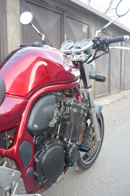

Mám to na bandasce jednu sezónu a drží to zatim dobře i na těch plastovejch trojuhelníkách u krku akorát mi je dal lakýra do plniče aby to drželo.
Jinak týpek co s tim dělá doporučuje folie jen s lepidlem od 3M, ty levnější se po napnutí přes hranu loupou.

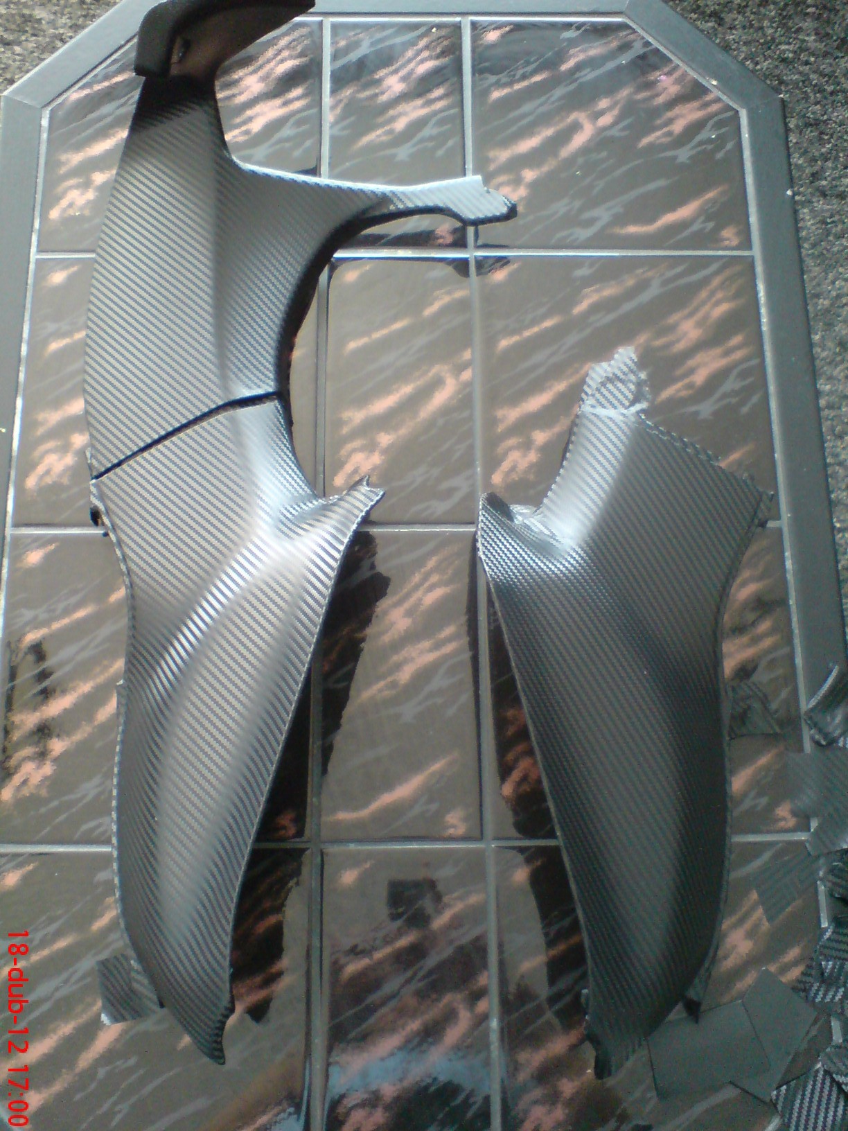

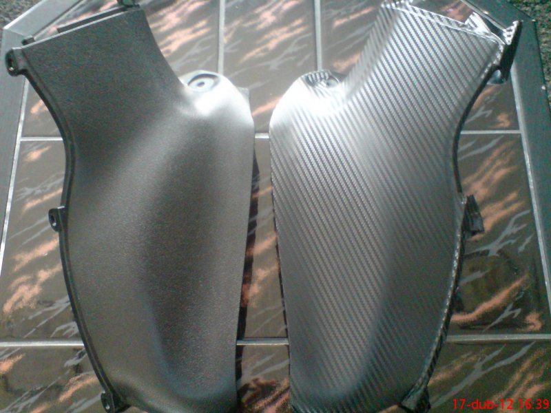

Já se nudi loni smile1
http://www.suzukibandit.cz/openforum/uploads/1007_p1040658.jpg
http://www.suzukibandit.cz/openforum/uploads/1007_p1040652.jpg
http://www.suzukibandit.cz/openforum/uploads/1007_p1040666.jpg
u těch bočních krytu v té horné části je dost kulaté místo a furt se mi to tam vrásnilo tak jsem to naříznul a přeložil a tam mi to povoluje. Teplo od motora tomu nejspíš taky pomohlo. Příští rok tam ale možná dám příme filtry a bude vyřešeno  bigsmile

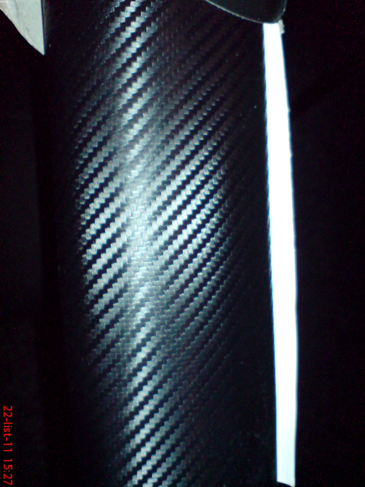

... tož uvidím evil
http://www.suzukibandit.cz/openforum/uploads/39_carbon1.jpg
http://www.suzukibandit.cz/openforum/uploads/39_carbon2.jpg
http://www.suzukibandit.cz/openforum/uploads/39_carbon3.jpg

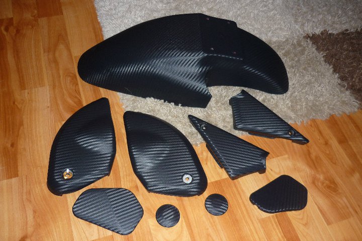

http://www.suzukibandit.cz/openforum/uploads/39_plasty.jpg
http://www.suzukibandit.cz/openforum/uploads/39_plasty2.jpg

Re: ... Carbon 3D folie Sticker ??
SLUGI psal:
... ale jo, není to origo, ale myslím že furt lepší než ty origo černý plasty evil
http://www.suzukibandit.cz/openforum/up … plasty.jpg
http://www.suzukibandit.cz/openforum/up … lasty2.jpg
dělal jsi to sám?
24.04.2012 17:29:34
SLUGI psal:
dělal jsi to sám?
brácha si na svym Hovnetu dělal taky tyhle plasty ..vypadá to pjekně ...na blatník se vysral a strhnul to a pak koupil stejně novej bigsmile(páč mu to Kasym slušně skouk a říkal mu to taky , že to na tom blatníku stojí za hovno ...mě nevěřil bigsmile...)
