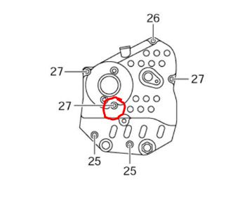

je tam jeste jeden sroub uprostred toho krytu myslim....
Re: Kryt řetězového kolečka
tady se podívej jestli jsi povolil všechny http://www.partsdepot.cz/originalni-dil … 2003/3465/ mělo bych být 6

67petr psal:dík za obrázek, hned se na to kouknu

hotovo,tak jsem to sundal pěkně bez nehod. zapomněl jsem ten prostřední šroub.ještě že se má člověk s kým poradit a nešel jsem na to silou.dik moc,ahoj

kazan psal:Zrovna ten mi chybí na víku na 12, jestli je tam jen pro přitažení víka , tak by to nemělo vadit...........
http://www.suzukibandit.cz/openforum/up … 6_roub.jpg
Musím ho někde sehnat
No je tam hlavně kvuli tomu ovládání spojky,aby se ten dekl neměl snahu prohýbat,nebo prolamovat,přecejenom ten váleček na spojku nějakou sílu vytvoří...V suzuce za něho dáš neuvěřitelný štyry pětky,nebo tak nějak![]()
