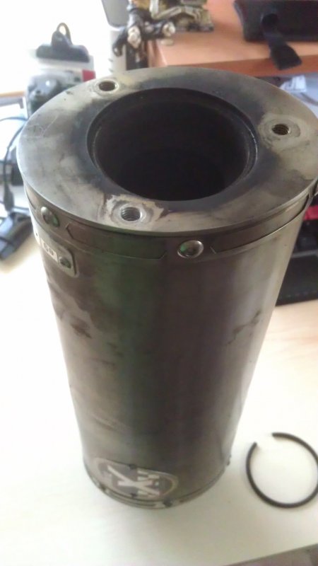

náhrada těsnění mezisvod -koncovka Ixil ?

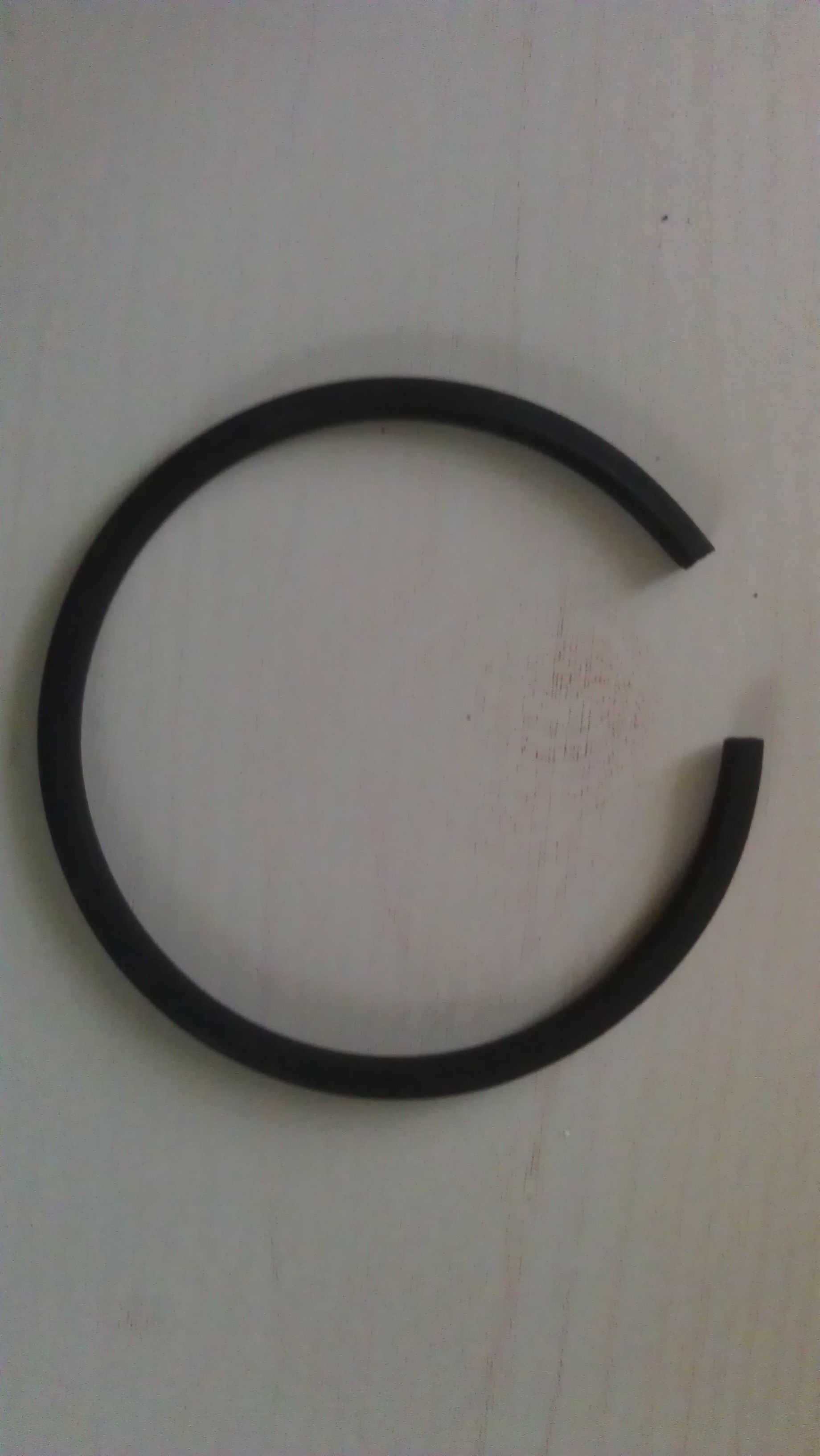

mam dotas ohledně tesneni mezi koncovkou a mezisvodem
je tam nejakej O krouzek jakoby grafitovej ( nebo je to nejaka guma ?) a je prasklej a kousek chybí, ale hlavně je u tak zplacatělej a ztvrdlej , ze to vubec netesni a fouka to okolo toho uchycení ![]()
dá se to koupit nekde , nebo necim nahradit ? treba nejakou snurou , nebo tak neco ?
Nejlepí ovoce jsou cecky - samá duina a ádný pecky
Re: náhrada těsnění mezisvod -koncovka Ixil ?
hlemejzd999 psal:mam dotas ohledně tesneni mezi koncovkou a mezisvodem
http://www.suzukibandit.cz/openforum/up … ag1381.jpg
http://www.suzukibandit.cz/openforum/up … ag1382.jpg
...sám se guma woe
já tam teda měl obyč ocel. krouek kerej tu fuku vymezoval ale jeliko sem celou tu koncovku překopal ..kupoval sem nií a tuim e někde v bosalu ![]()

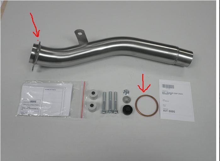

tady na tom obrazku z ixil stranek je treba nejakej medenej , nebo co ![]()
kua , co tam mam dát ? ![]()

jo je tam měděný...zkus třeba tady....
http://www.kovaz.cz/tesneni/cu-tesneni.htm

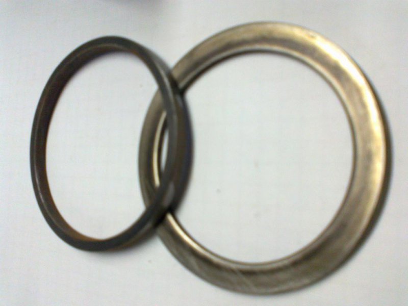

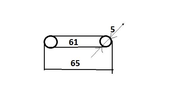

http://www.suzukibandit.cz/openforum/up … l_svod.jpg
dyk je to kulatý ..to těsnit nebude .tenhle krouek co tam má bejt má hrany ...změř to a stav se někde kde prodávaj vejfuky
hlemejzd999 (Člen) 28.05.2013 20:50:32 Offline |
tenhle grafitovej je taky kulatej ...teda byl...
...jen je u teda placatej
zkusim koupit teda ten medenej
snad budou mit ![]()
dik ![]()

a je to teda nejakej grafitovej krouzek , nebo co to je ? ..je to pruzny , tvrdy a lame se to ![]()

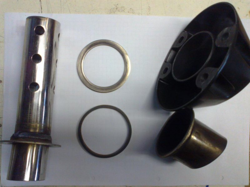

mě to tam čoudilo na kyvku tim místem , jak tam kousek chybel , tak jsem to rozebral a je to vočouzeny vsude vokolo ..tim kruhem by se to melo utesnit ...jen jestli budou mit tak velky kruhy
Kim psal:si pi e je kulatý a nic nefouká
povidám ,e ten krouek co tam byl je ocelovej a má hrany ...vymezuje prostor k temu iatému deklu kdy vyhodí tlumivku ...kerá má zasejc svůj krouek. Ale moná má jinej lauf ..já tam jiný těsnění neměl a nihde to nefučelo :)
hlemejzd999 (Člen) 28.05.2013 22:27:08 Offline |
Koak psal:Kim psal:si pi e je kulatý a nic nefouká
jene ten kovovej krouek je na druhej straně pod tim iatym deklem ( mam dva krouky a dvě tlumivky , kadou s jinyma dirkama ) ..take prakticky z mého pohledu na konci vejfuku
..ja myslim ten mezi přírubou od svodu ke koncovce ![]()

ty voe , e je to normalni O krouek ? ..mě to tak pripada , ale jak je ztvrdlej , tak sem si myslel , ze je to nejakej grafitovej ![]()
a Koak prej : sám se guma
...nasrat ![]()
- je to guma ![]()

tak jsem objednal O krouzky Viton ...je to odolne teplotam ,vypada jako to silikonové.. tohle tam asi budes mit Honziku 2456784912 k tomu originalu ...nebude to asi jen tak obyc O krouzek , tenhle stoji 60 kc a maj i za 180 ![]()
je to prej do 260°C , tak snad tam vetsi teplota neni ![]()

Bude to teď muset jen olichat, aby jsi tam neměl větí teplotu, protoe ta tam větí být můe - koukni se někde na netu na videa některých trotlů co to dokáou rozpálit do červena ![]()

hlemejzd999 psal:tak jsem objednal O krouzky Viton ...je to odolne teplotam ,vypada jako to silikonové.. tohle tam asi budes mit Honziku 2456784912 k tomu originalu ...nebude to asi jen tak obyc O krouzek , tenhle stoji 60 kc a maj i za 180
260 je malo ty by jsi potreboval neco kolem 400
...v katalyzátoru u auta je cca 400 - 800 °C
, ......ale na té přírubě, která je dál bude určitě míň .... já bych byl pro měděný O krouek ![]()
hlemejzd999 (Člen) 29.05.2013 11:32:44 Offline |
Mour psal:...v katalyzátoru u auta je cca 400 - 800 °C
ja taky , jenze vude mě s takovym rozmerem poslali do prdele
...kdyz byl tak velkej prumer , tak zas nebyl tak vysokej v prurezu , aby utesnil tu drazku ![]()
...ja myslim , ze to bude stacit ![]()
jeste tu mam bronz- teflon tesneni , jenze to je ploche , tak to neni moc dobre

...myslim ta priruba na tri srouby , jestli je tam taky kus te trubky dovnitrs presahem a okolo nejake tesneni ,nebo jen dve plochy proti sobe ...

...kolik je průměr vnitřní a venkovní?

myslim 65 venkovni 61 vnitrni ...60 je trubka svodu ..aby si utesnil tu drazku , tak potrebujes 5mm silny tesneni v prurezu , tzn kulaty , protoze medeny je trochu plochy
hlemejzd999 (Člen) 29.05.2013 12:04:52 Offline |
ted me napada , kdyz je vnitrek 61 , a vnejsek 65 tak zbyvaj jen 4 mm ![]()
hlemejzd999 psal:ted me napada , kdyz je vnitrek 61 , a vnejsek 65 tak zbyvaj jen 4 mm
Má to u asi zpláclý - mělo by to být 65/60 mm.
Tady ho má za lidovku ![]()
http://www.ersatzteilesofort.de/IXIL-co … g-65-60-mm

Mour psal:hlemejzd999 psal:ted me napada , kdyz je vnitrek 61 , a vnejsek 65 tak zbyvaj jen 4 mm
...etě mě napadlo, nechat ve spřátelené zámečnické dílně stočit měď.kulatinku na správný průměr a pak ji spájet
to uz mi taky rikali v praci ...ted jsem tam byl na obhlidce
staci prej oholit medenej drat patricneho prumeru, smotat ho dokola a ani to nemusis pajet , staci konce na koso seriznout proti sobe a pritahnout
odpoledne se mrknu , jestli tam neco mame ...tam jsou kabely tlustý jak moje ruka ![]()
ale stejne tam zkusim tyen krouzek z toho fluorosiliko ![]()

jj...je u právě spí hranatý , ne kulatý ...
to je přesně vono ![]()
Mour psal:Tak jak si neku dopad s těsněním?
koupil jsem tam ten Fluorosilikonovej O krouek a těsní to furt ![]()
a přijede na pivo do Doupěte , tak ti ho dam , jestli ho jeste nemas ![]()
...koupil jsem dva , kdyby neco ![]()
