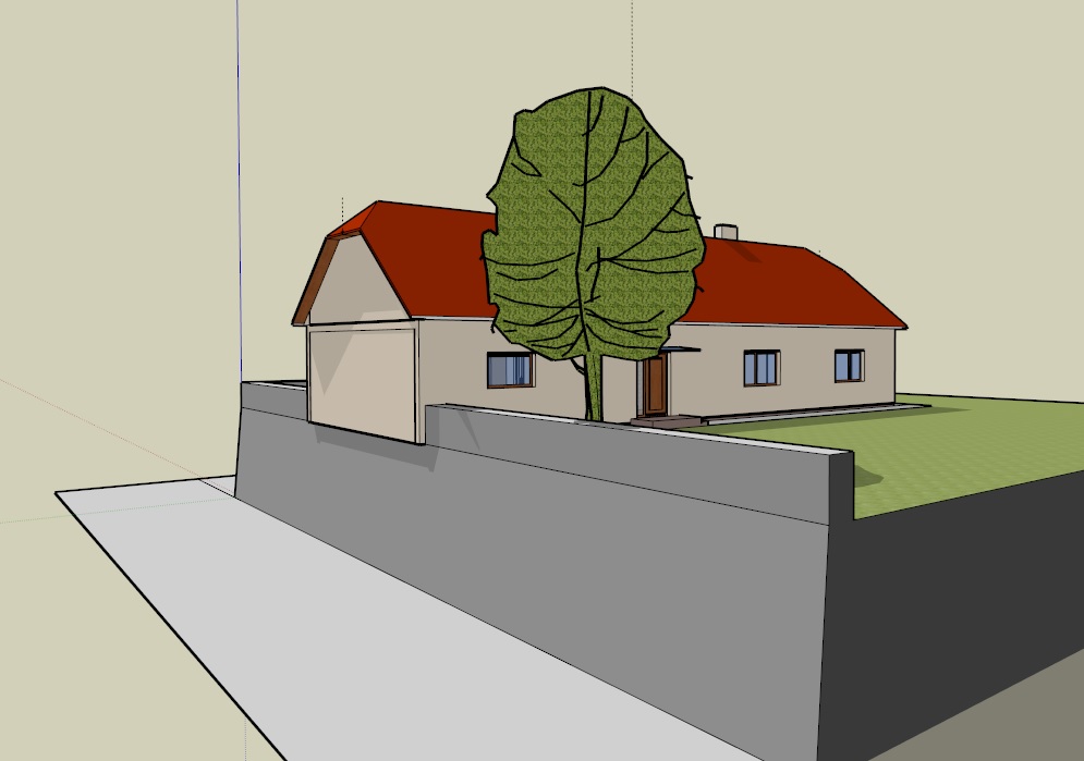

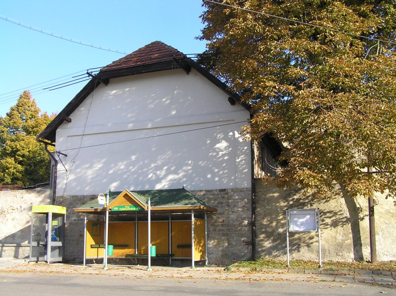

Hele pár vás tu dělá v oboru...nemáte nějakej nápad na fasádní obklad, kterej by nevypadal blbě na starym baráku v těsný blízkosti zříceniny tvrze :) jde mi hlavně o jednu zeď do ulice, která je na kamenný opěrný zdi nějaký 4 metry nad chodníkem a v případě zateplování bych to chtěl mít pořešený co nejrychlejc bez otloukání omítek nahazování a podobnýho bordelu, vzhledem k tomu že přímo pod tou zdí je autobusová zastávka a telefonní budka.... Takže asi vata do roštu a na to desky nebo něco takovýho by bylo asi nejlepší řešení, když nic nenajdu dá se asi cetris perlinka holt nahodit. Dřevo ve svý přírodní formě mi moc nevyhovuje bo ať si říká kdo chce co chce, ani propařovanej termowůd nevydrží dýl jak 5 let bez natírání aspoň olejem...možná kdyby se nepřidělával šroubama, ale dřevěnejma "hřebíkama"...

co tohle:
http://www.images.atlasceska.cz/images/pamatky/stredni/10929/s25996_hostice.jpg

Když se to veme kolem a kolem tak ten už se tam v jistý formě taky vyskytuje :)
Ps. Ještě mi napadlo....
Když na tu zeď hodim vatu a rošt, tak sem cca 10 cm přes líc tý "podezdívky"....to by bylo asi lepší do projektu nějak "pořešit" aby to vyšlo na čáru, že?
ta opěrka je pod úhlem a směrem k chodníku se naštěstí rozšiřuje...

jo cembrit znám, ale nějak si nedokážu představit cembonit na klasickym stavení
http://www.suzukibandit.cz/openforum/uploads/136_viz1.jpg
http://www.suzukibandit.cz/openforum/uploads/136_viz2.jpg
To by se to asi muselo spíš hodit do nějaký větší moderny a to se mi vzhledem k okolí moc nechce

Jinak tam už z původního ducha ve vzhledu moc nezbylo, nejdřív to JZDáci používali jako líheň kuřat a pak z toho udělali 3 bytové jednotky pro zaměstnance kolem 60týho roku....
Jo a náhodou mám i fotku jak to z jedné strany vypadalo původně..teda někdy na začátku 20. století...  bylo to stavení pro čeleď, takže žádný hogofogobigsmile
http://www.vysehorovickatvrz.cz/images/Historicke%20foto/05%20Ratejna%20pred%20tvrzi%20na%20poc.%2020.%20st.%20(Ceska%20skola%20venkovska,%20s.%2055).JPG
