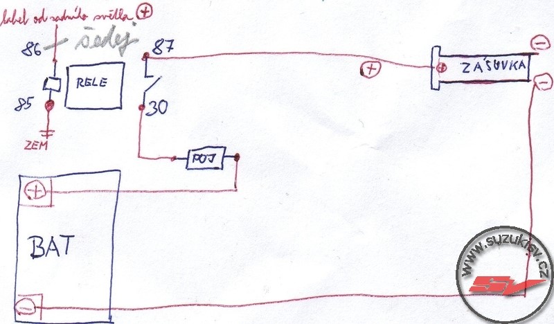

Našel jsem si na netu i nákres. bigsmile
Použije se relé 12V, 30A, spínací, se zapojením na kostru baterie a + pól baterie. Co se týká spínání po zapnutí klíčku, tak to vezmu z osvětlení RZ, nebudu sahat vůbec k pojistkám smile1.

..obrázek půjčen z netu...děkujíííí
barva kabelu je samozdřejmě jiná - myslím toho od světel...

Copak na to říkáte??? He???

..no jen by mě ještě zajímalo, zda dát pojistku skutečně před relé (jak je na obrázku) a nebo raději až za relé..
Nu??

Pojistku bych dal před relé,hnedka k baterce.

jj, máš pravdu, už jsem to také hledal a promyslel... smile1 smile1

Nakreslenou máš pojistku jen pro kontakty relé.
Já bych pro klid duše dal pojistku i před cívku relé smile1
Tam je to přece jištěný tou origo pojistkou pro obvod ze kterýho to bude cucat...
jj je to tak jak říkáš...podle promýšlení stačí pojistka jen jak je uvedeno....

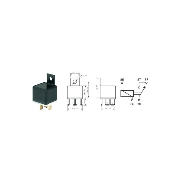

...jen jsem vymyslel, že bych použil toto relé (dvojitý kontakt), protože budu spínat dva spotřebiče, které mám na moto, tj. vyhřívané rukojeti a vyhřívané sedlo.
http://www.suzukibandit.cz/openforum/uploads/980_rele-spinaci-12v-30a-4-kont-s-uchytem.jpg
Jen furt řeším, zda použít voděodolné relé....(bohužel v této variantě jsem jej nikde nenašel - tj. dvojitý kontakt!!)....
Relé bude umístěno hned u baterky, neboli u - kontaktu (tam je místo smile1 ).

Je možné zapojit (bezpečně) na jeden kontakt relé i dva vodiče? Tzn., že bych nebral spínací relé se spínacíma dvouma kontaktama (jeden kontakt na gripy, druhý na sedlo), ale že bych použil jen jeden spínaný kontakt (klasické relé) a na ten dal obě zařízení (sedlo a gripy)....nikde jsem totiž nenašel ten dvoukontaktový že by byl voděodolný...ten klasický spínací ano...

pokud to zvládne ten kontakt proudově... je to sice prasárna, ale budiž smile1
Jakej maj ty zařízení vůbec odběr?

..na každém je použita 5A pojistka....
Gripy Ofxort a výhřev sedla od HTcar ...
Jinak oxfordy netuším, poduška má jinak příkon 20W.
No asi to dám fakt na samostatné kontakty....fffffff

Nevím kolik mají oxfordy,ale saito mají tuším 50w při max teplotě. Takže relátko,který zvládně třeba dvě mlhovky po 55w to musí skousnou dohromady bezproblémů...

nejsem žádnej elektrikář,ale to relátko co sem dával zvládne 30A což je na gripy a sedačku ještě s rezervou.

Tak to je v klidisu good Teda pokud máš kontakty aspoň na 10A smokin

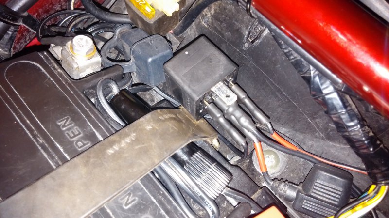

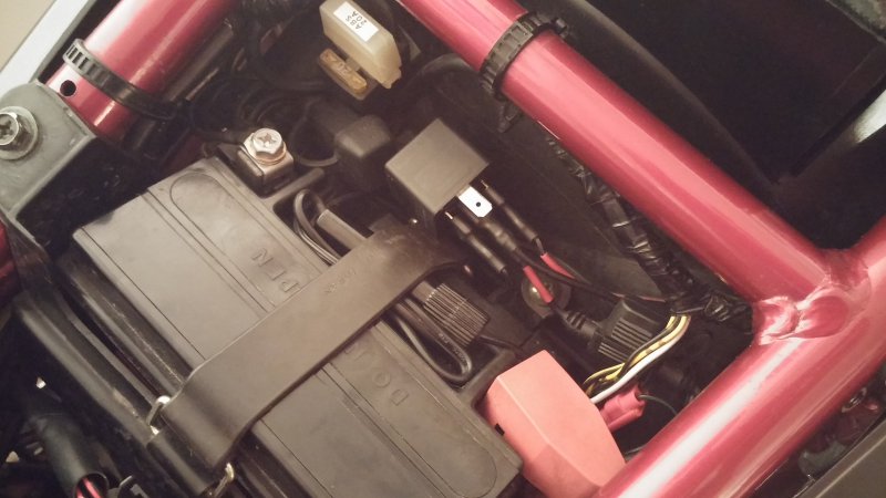

tak už to je hotovo bigsmile... Zapojeno přes relé na klíček zapalování.
Funguje to báječně. Zatím není připojeno vyhřívání sedla (volný kontakt), protože čekám na spešl kabel, kterým povedu k vypínači na řídítkách smile1..

Já jsem vyhřívání gripů řešil napojením z parkovačky.
kratas (Člen)
25.12.2014 22:20:37
Re: Kam zapojit, aby to šlo až po zapnutí klíčku zapalování....
YvesEr psal:
no já to dal z osvětlení SPZ, kdyby to náhodou někaj něco kikslo, tak ať mi to v zadu svítí smile1
YvesEr (Člen)
26.12.2014 06:45:13
kratas psal:
YvesEr psal:
Jasně! Ale parkovačka a SPZetka je jeden a ten samej obvod (pojistka a spínač).smile1

kratas (Člen)
26.12.2014 13:06:03
...tak už jen pro ten pocit smile1
