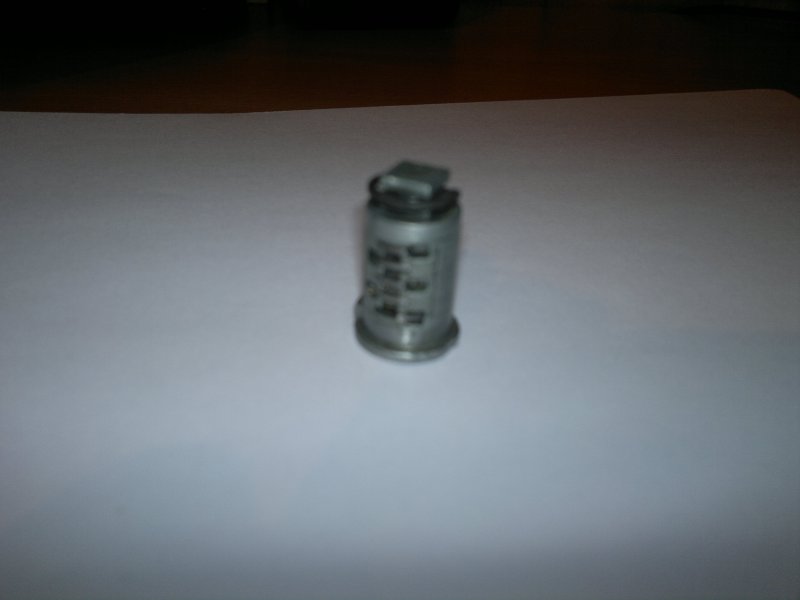

kazan (Člen)
13.03.2015 21:00:11
Re: kufr givi, kappa - ulomený klíč
právě tam jsem si ho objednal ale recenze na prodejce vypadají na dodání na konci sezóny. Má je i mototravniček, uvidím, třeba sedí .....

kazan (Člen)
15.03.2015 15:56:28
Zítra se zeptám u nás v OV (dům motocyklů), jinak objednám na netu. Holt, když to není položka s vývarem za x tisíc, tak se nikomu nechce to řešit na krámě. Zatím 2 krámy a bad

kazan (Člen)
16.03.2015 22:45:36
Vyřešeno. Koupil jsem zámek o Givi, upravil aretační výstupky a namontoval. Zítra vyrazím a jsem zvědav jaký to bude mít vliv na výkon mašinybigsmile
