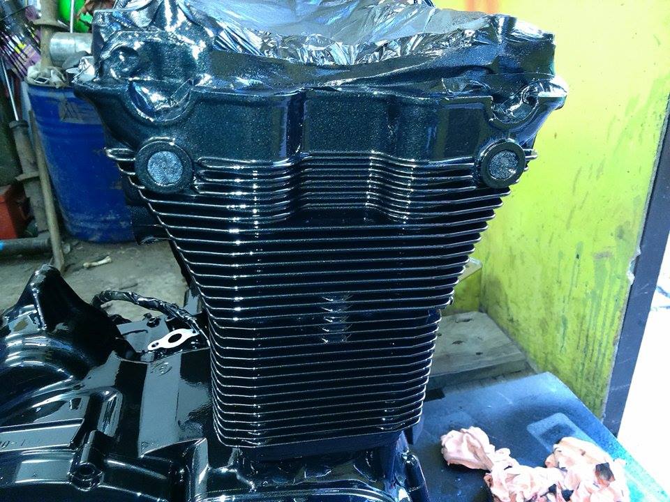

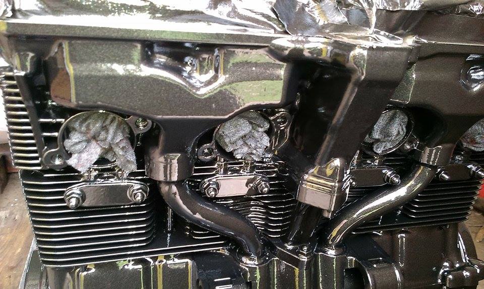

drakstr (Člen)
29.03.2015 10:20:27
Re: Nastříkání motoru
drakstr psal:
Tak barva  se zadařila je nastříkáno  a zatim to schne a vypadá to super goodgood . Díky Osi za ten spešl  metalickej  odstín bigsmilebigsmile metla jak vyšitá .
a foto tý nádhery?
http://www.suzukibandit.cz/openforum/uploads/3958_11077864_10203539514240908_272477308_n.jpg
http://www.suzukibandit.cz/openforum/uploads/3958_11106418_10203539512760871_710847844_n.jpg
