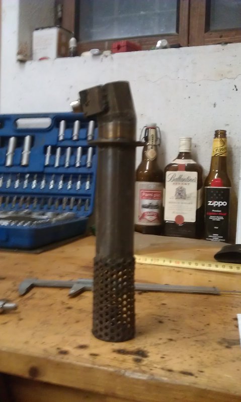

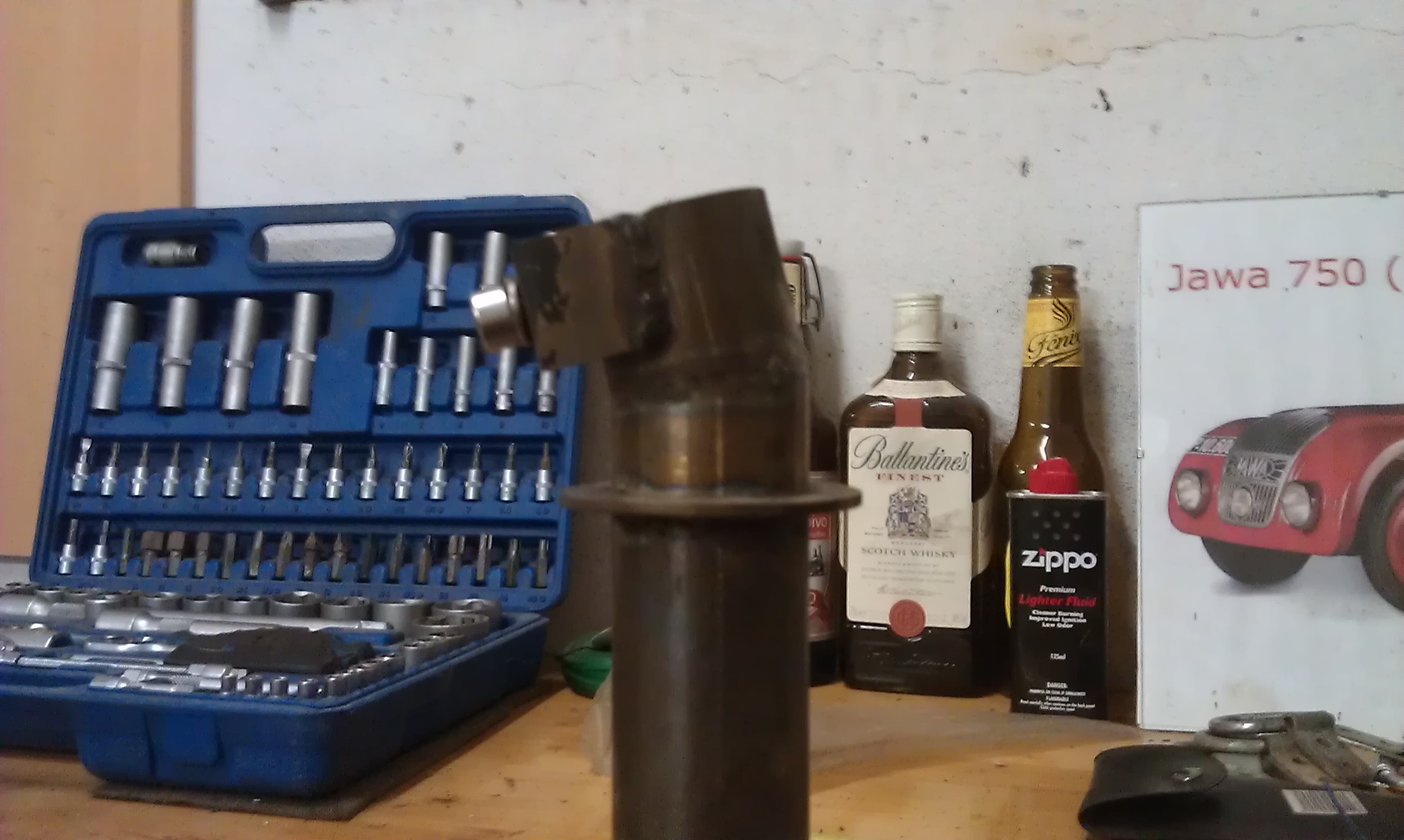

tady máš fotky:
http://www.suzukibandit.cz/openforum/uploads/3954_imag0655.jpg
http://www.suzukibandit.cz/openforum/uploads/3954_imag0654.jpg
Rozměry:
od konce po ohyb - 3cm
od ohybu po talíř - 2cm
plná trubka vč. talíře - 10cm
děrovaná trubka - 7cm
děrovaná trubka je nasazená na plnou 1cm
průměr plný trubky - 32mm
průměr talíře - 49mm
Nejsu si čéče ale úplně jistej, jestli tvůj lauf je fakt na B12. Co mám já stejnýho kulatýho scorpiona na B12, tak má přírubu na origo mezisvod, tvůj má trubku jako na B6. Nevím, jestli to má na rozměry tlumítka vliv, jakože bys měl třeba menší průměr.

tak piču, mám scorpiona ovála a ne kulatýho, ale na tlumivku to je podle mě jedno, jakej je vnější plášť

Tak ono asik jde o průměr trubky. Konstrukce tlumiče u těchto "laďáků" je stejně jenom trubka. V podstatě jde jen o díru určitého průměru obalenou výfuckem. Na výstavě sem koukal na různé značky fucků a vždy je to jen díra durch. Pokud souhlasí průměr trubky, tak je to samo že zaměnitelné a záleží pak na tom killeru. Na Ixilu sem měl killer s malýma ďourama, to byl jakože homolog, a s většíma ďourama a ten byl nehomo, jinak byly killery stejné. A je fakt, že ten homo. měl skoro stejný zvuk jako origo a ten druhej byl naprosto ideální. Bez killeru to zas řvalo až moc a to mně vadí. Včera sem vez neteři do servisu Duc a z těch termiňonů mě po pěti kilometrech už třeštila palice...... nebo že by to byl následek sobotního večera bigsmile ?

...teť mě tag napadlo, že mam dva starý samodomo killery v regále taky...esi chceš, změř průměr vyústění koncovky, já změřim průměr killeru a dyš to bude pasovat, je tvujcool
Výstup z fucku je 50,5 mm, což by vodpovídalo nahoře psanému průměru kroužku 49mm.

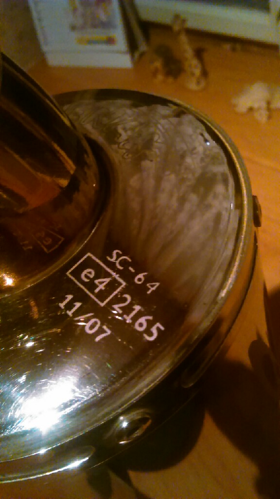

A k těm číslům na koncovce, byste měli vozit kartičku od výrobce se shodným číslem, pak je to teprve legislativně v pořádku. U nás je to zatím celkem buřt, ale třeba v DE už mě to dvakrát pomohlo. Třeba u toho LV byla i nálepka na rám.

Dneska sem se díval v dílně a nějakou perforovanou róru tam mám, takže to nakonec stejně dopadne samodomocool

Bacil12 (Člen)
18.04.2015 23:04:31
Re: DB Killer na Scorpiona
Tak sem dnes spáchal DB Killer. Spočítal sem si ďoury a do róry je navrtal (jak sem měl u bejvalky Ixil). Stichlo to až moc, ale jak přidám ďoury, myslím že to bude lepší. Každopádně zhlasit to pude, horší by bylo stišováníbigsmile
