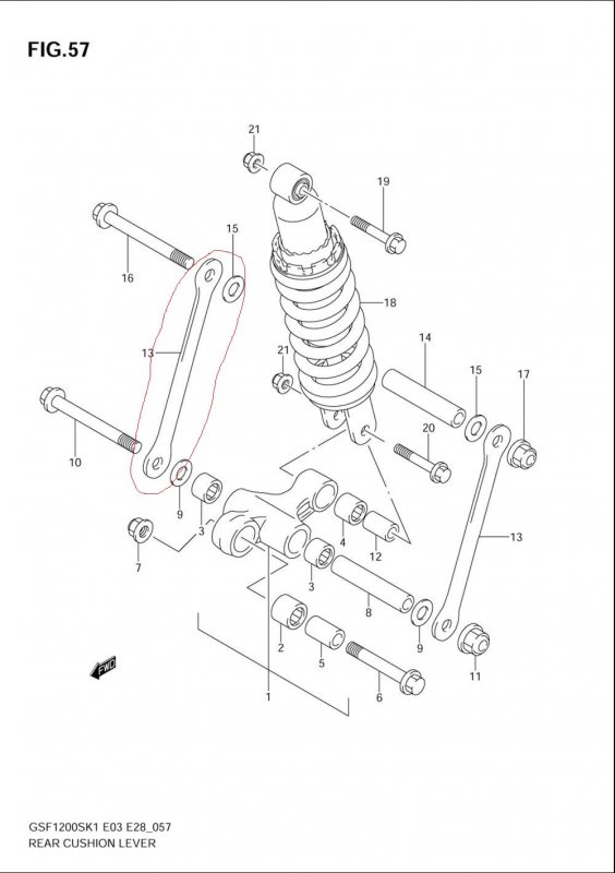

Zdarec, mám B12 rok 01 a je tam evidentnĕ snížený zadek....a přijde mi že to je i měkčí....můžete mi poradit jak a čím to dát do originálu?
Díky jovas
23.07.2015 11:57:09
Re: Podvozek B12 r.v.01
...esi je to snížený, tak to spátky vrátíš jednoduše a to výměnou kostí přepáčka...dybys bys je potřeboval, tak myslím že je v regále mámcool ...snížením se změní i geometrije přepákování a zadek lechce změkne...ááánebo máš v hajzlu jednotku a tu můžeš repasovat nebo koupit novou, třeba slušnej kompromis cena/výkon je YSS vot Kojaka...nákup jetý z bazaru nedoporučuju, bo zhusta koupíš jednotku, kerá je po smrti...

...to bude asi ono pac mi bylo receno ze tam jsou jiny nejaky"trojuhelniky" prepakovani ale ja se v tom moc nevyznam takze vubec nevim co kde jak tim mysli...jediny co me napada tak jak je dole tlumic s pruzinou tak jsou tam takovy kovovy packy tak jestli to je ono?
...u Bandasky nejsou trojúhelníky, ale "kosti"...prostě taková pásovina...dybys nebyl tag daleko, tag ti to na počkání i přehodimcool

Tak jsem si to myslel asi dobre...kdyz bych si to chtel vymenit sam tak to pujde?vysroubuju ty co tam mam a namontuju jiny?musim nejak treba zmacknout pruzinu?
23.07.2015 12:28:44
http://www.suzukibandit.cz/openforum/uploads/2115_96589.jpg
...nemusíš mačkat nic, stačí to dělat na centrálu a esi dokážeš povolit šroup a sundat stupačku i s plotnou na levý straně, tag to dáš cool

filousi u b6 jsou ty kosti stejne dlouhy ? ja jen ze mam originaly a fsude beru stupacku a cejtim ze ty naklony by mohly byt vetsi. tak bych to chtel zvednout aby byla zas chvili sranda. ted nevim jestli aby se to zvedlo musi byt delsi ci kratsi. kazdopadne jestli nemas moznost je lacno sehnat ci vyrobit? a zadni jednotka maka kak nova smile1 to jen ty stupacky jsou proste nizko a gumy zvladnou vic bigsmile
...ke zvednutí potřebuješ kratší a B6 má kratší neš B12, tzn. kosti z B6 se používaj ke zvednutí B12, ale dyš chceš zvednout B6, musíš je prostě nechat vyrobit...platí taková úměra, že když zkrátíš kosti o 1mm, zvedneš prdel vo 1cm...kosti k nakopnutí B6 momentálně žádný nemam a momentálně ani nemam nikoho, do by mi je vypálilsmile2

...výkresy něgde mam a nechával sem to pálit z šesky nerezu abych nemusel řešit povrchofku...jináč je to jednoduchý, f poctatě platí, že pro nakopnutí ať uš B6 nebo B12 stačí udělat tu kost, jen vo 4mm kratší na rosteči...tym docílíš nakopnutí vo cca 3,5cm, měřeno na zadní zraně potsedlofky...takový nakopnutí nemá vlif na chování ve vyšších rychlostech, navopag se zlepší chuť zatáčet...

vodzkoušený sů ty 4 mm a dle mého názoru je to pro béčko nej úprava, hned po zvěčení rozety, páč jak píše Filous, začne se mu chtít krásně do zatáček, překlápí se jedna radost a pokud je nějaká ztráta na stabilitě v přímém směru, tak to až vopravdu něgde kolem maximálky, do 200 to neregistruju
dajte si věčí rozetu, nakopněte to na kostích o 4 mm a budete čumět co máte za jinej stroj, je z toho tak nějak věčí radost pak
