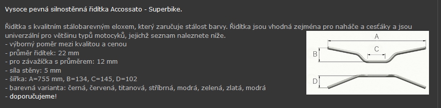

....na S-ko dej ta první Accossata 1032 mají dobrou pevnost, jsou cca. na každé straně o 2cm širší než origo, mají lepší sklon a na cestování nejsou tak široká. A bez problémů se Ti tam vlezou.
....druhý barracudy nejsou silnostěnný jako accossata, takže ne, je to designovka
....třetí Vicmy jsou Variabilní takže je tam nedáš
...čtvrtý ABM-ka jsem právě nahradil Accossatem za lepší cenu, stejná kvaliita a dané rozměry
....takže asi taksmokin

....jj, zkušenosti mám, je to náš e-shopsmile1. Díry na ovladače určitě vyvrtat a ještě oproti origo řidítkům mají vnitřní průměr pro závažíčka 12mm, protože jsou silnostěnná. Takže origo závažíčka tam nepůjdoucool.

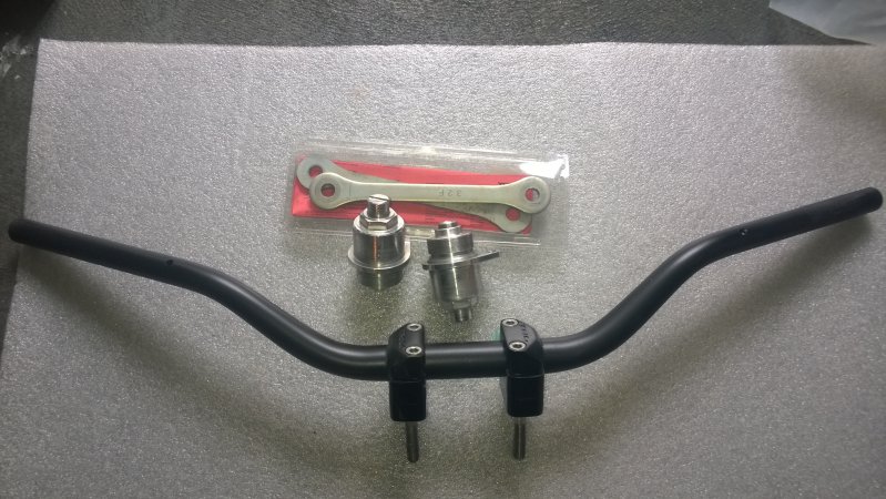

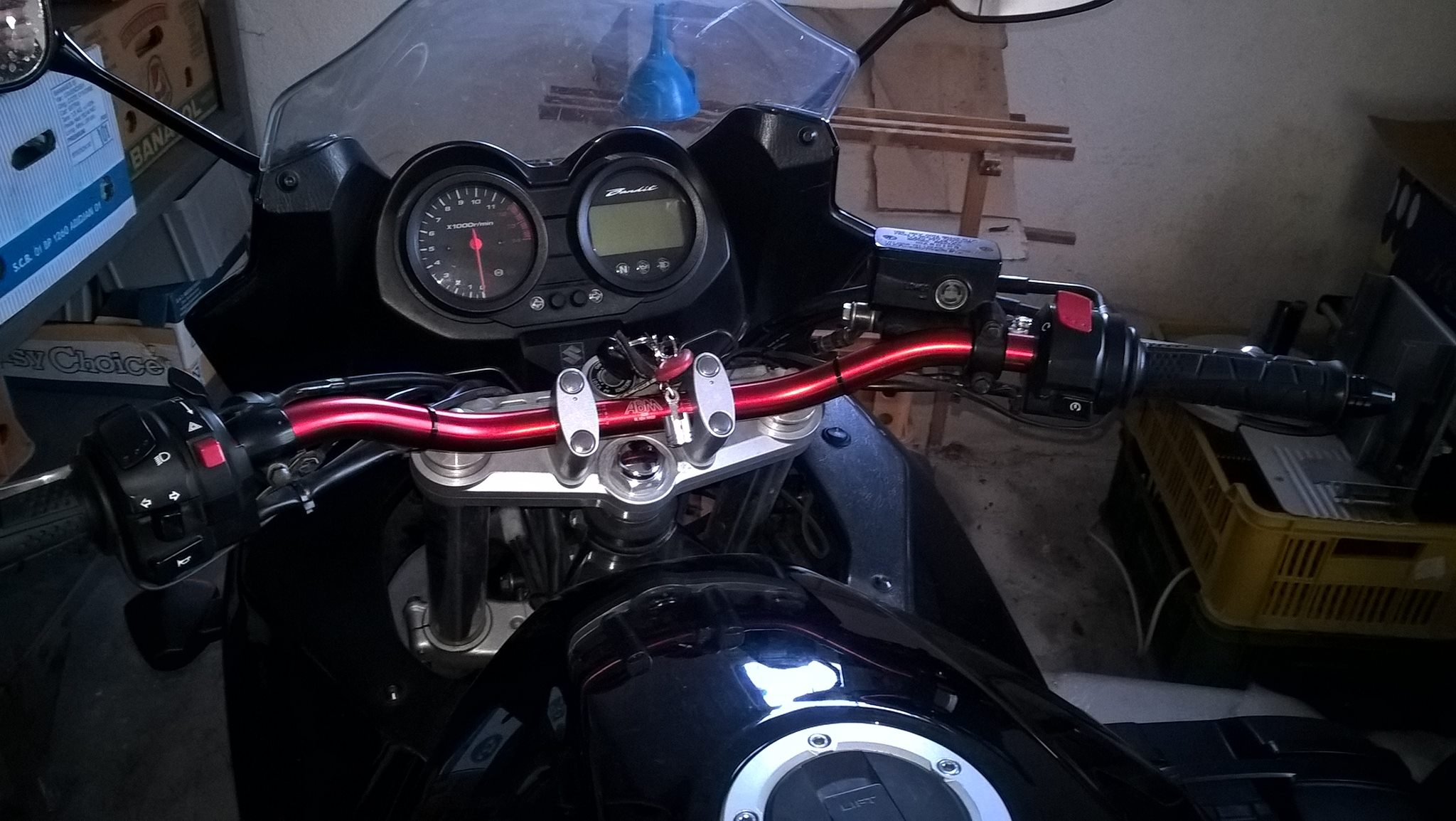

oma1995 (Člen)
13.11.2015 18:59:55
Re: jiná řídítka 650s
tak už jsou namontovaný smile1
oma1995 (Člen)
13.11.2015 19:00:59
oma1995 (Člen)
13.11.2015 19:02:10
http://www.suzukibandit.cz/openforum/uploads/4915_oiditka_abm.jpg

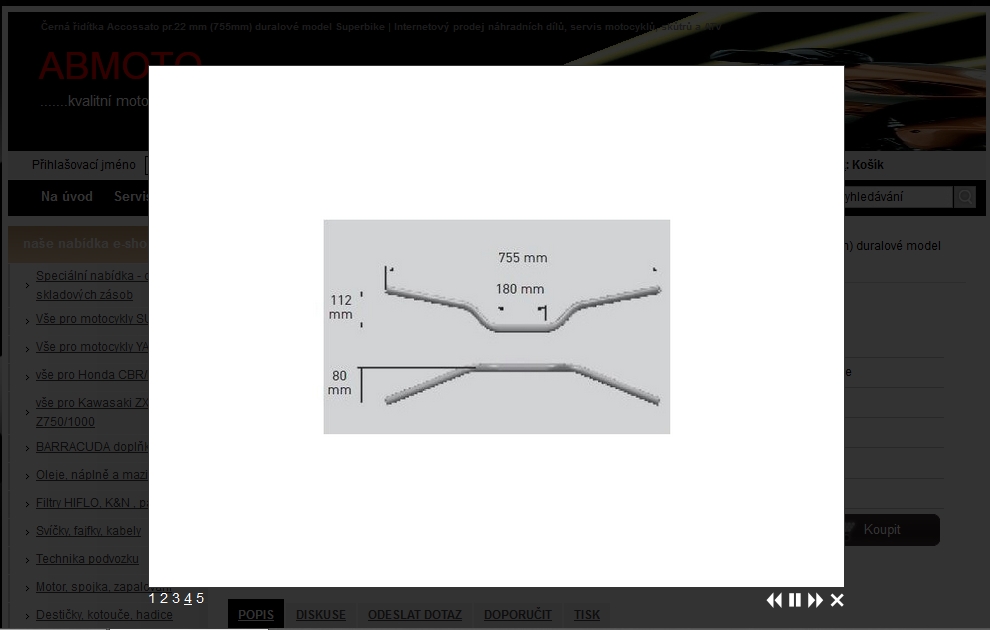

Pro znalé, která řiditka jsou nižší..? Dle webu ty accossata, ale jinde mají jiný rozměr..
http://www.abmoto.cz/cz/e-shop/888687/c … cerna.html
http://www.abmoto.cz/cz/e-shop/1103247/ … rbike.html

....ty Accossata jsem dával právě za ABM, protože je zdaržili a kvalita je u obou totožná. Jedny mají lehce jiný sklon předkopnutí a u druhých sklon pro stoupání k heftům, ve finále jsou na motorce téměř totožný.
Pokud by jsi chtěl ještě nižší dej Accossatot 1010, na každé straně je řízni o 1-1,5cm, což by ti na ovladače mělo stačit, gripy, pumpy mělo stačit tak akorát.
http://www.abmoto.cz/cz/e-shop/1103256/ … a-tuv.html
