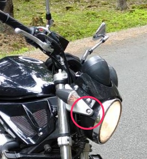

Zdravím,
nevíte někdo prosím kde sehnat nebo aspoň rozměry těch šroubů co drží přední světlo v rámu? Někde se mi vytřáslo a já to nemůžu najít, ani na Partsdepot sem rozměr nezjistila, ale možná jen blbě hledám. Sem holka helpbigsmile
Bandit 650, rv. 2008
:help ...Jantarová... :D
29.05.2019 13:21:06
Re: Šroub co drží světlo - kde sehnat?
...kerý šrouby myslíš??? ...ty co prochází trojúhelníkovim držákem do svjetla??? ...tam je vobyč nerez šroub s šestihranou hlavou M8x30-40mm...klidně ho můžeš nahradit jakymkolif šroubem M8, třeba s imbusovou hlavou a v nerezu, klidně kup dýlku 50mm a zařízni ho podle potřeby...a ve svjetle je f origu vobyč matka s vosazenim a zas ji můžeš nahradit vobyč maticej, pro jistoutu samojistící se silonem...vobojí koupíš f každym železářství nebo vopchodě se spojovacim materiálem...
Tenhle šroub myslím 😀 zitra zkusímnto železářství, díky 😀

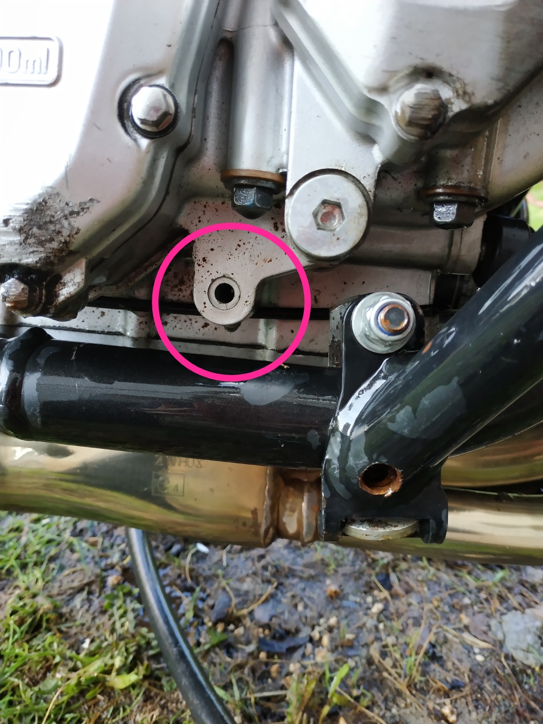

A když už sem u toho.... Tak mi vlastně chybí ještě jeden o kterém vím a nevím co je zač 🙊😃 🤷

A tady ten druhej...
http://www.suzukibandit.cz/openforum/uploads/5732_img_20190529_165454.jpg
Tady nic nechybí - takhle je to z výroby idontknow
30.05.2019 07:49:28
tachec psal:
Naopak přebejvá, ten olej, co leje z toho krešlýho víka :)))
