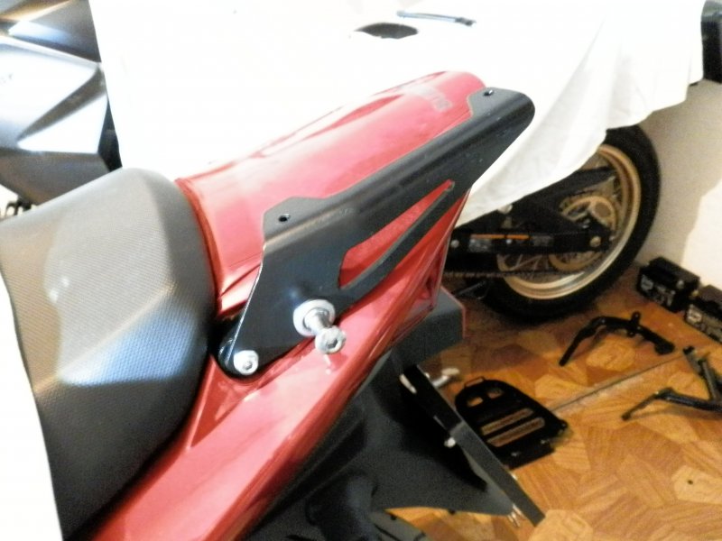

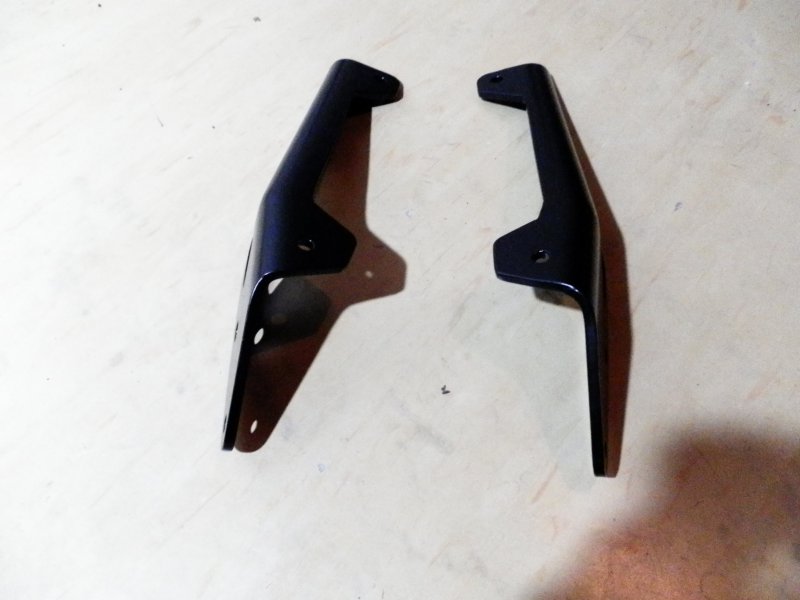

Zdravím....pokial idete robiť ten nosič od SW....nemal som to v ruke ale treba dať bacha aby sa naň dala nahodiť konkrétna platňa pod Topcase a nemusel sa robiť nejaký ďalší adaptér....Givi monokey..monolock..SW..Hepco...každá je iná a inak tiež dobrá možnosť ako navrhol VikecB12,namontovať na nosič priamo držiaky kufru![]()
Ten výkres čo som tu dal je ako som spomínal na Givi monokey a madlo na moto zostávalo ale robobil som aj nosiče za mňa určite lepšie kde madlo išlo preč,( je tam aj tak k ničomu) a celý nosič ,teda ťažisko mohlo ísť níž a blíž k sedlu....
Pre inšpiráciu posielam foto systému nosiča ktorý som robil teraz...je to jednoduché a účelné,bez problému sa dá prispôsobiť na hocakú platnu.....ak by bol záujem môžem namalovať prípadne vyrobiť...

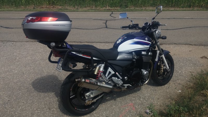

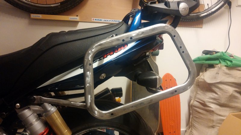

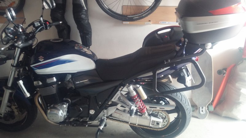

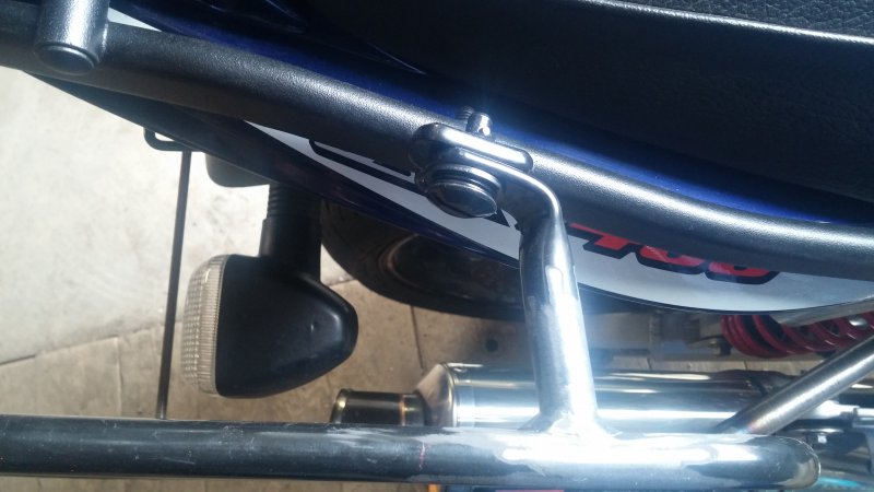

vendous psal:Já mam SW držák na topcase a k tomu potřebuju dobastlit něco na boční kufry, jenže nejsem zas tak zručnej ze svářečkou aby to dobře vypadalo a fungovalo
já taky ne, mě to dělal kámoš, koupil jsem SW na XJR (na GSX se už nedělají) a myslel že to bude skoro stejný, bylo to úplně jinak.
Držáky jsou udělaný tak, že jsem neupravoval blinkry, tak to není nalepený úplně na motorce a přizpůsobil to k těm blinkrům.
GSX 1400 K7
