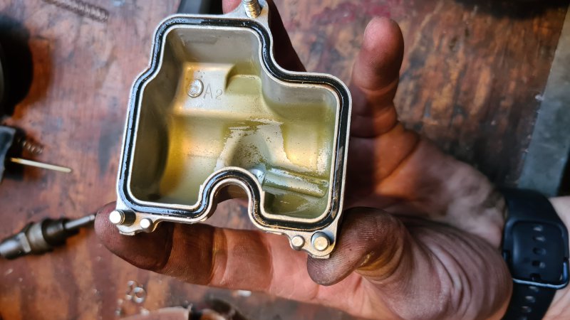

No bud je vycistil blbe a nebo je po slozeni blbe nastavil.jina vyrianta neni..spis se ,ale priklanim k tomu ze je blbe vycistil. Nebo spis malo vyfoukal po vytazeni z lazne

Zacpanej volnoběžnej okruh,běží to chudý a proto to střílí a prská.

Ze strany od vzduchovyho filtru jsou v dolni casti dva malinky vzdusniky. Jeden z nich jde pres serizovaci sroub bohatosti volnobehu..kazdopadne oba konci v plovakove komore kde v nich po delsi odstavce zustane to zelene svinstvo z lihu co je v benzinu..ktery na vzduchu velmi rychle vytvari male bile krystalky ktere ty vzdusniky zalepy. Pokud neco zustene i ve volnobehne tryska mas v tu chvili motorku jedouci jen na sytic a nebo pod plynem😁 takze asi tak..to co je prischle na gumovym tesneni a v plovakovce mas v kanalkach..a je to pekne odolna svine😁
http://www.suzukibandit.cz/openforum/uploads/760_20230623_181520.jpg
