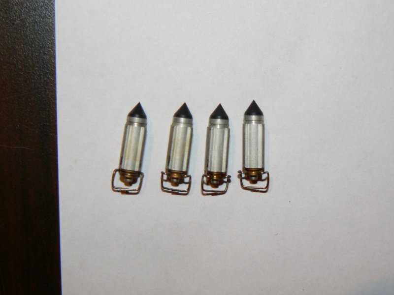

...k tomu oleji vyměň i filtr, ten už taky natáh tu smíšeninu, tím jak jsi to točil a pustil by ti to zpátky do novýho oleje (i když ten zbytek by se rychle odpařil, tak to neriskuj)
...v tom karbci zkontroluj (vyměň) těsnění na protejkajícím jehlovým ventilu

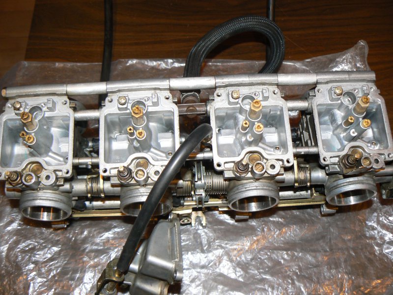

Já to měl taky ... navině jsou uzavírací jehly plováku ( http://www.wemoto.cz/bikes/suzuki/gsf_1 … at_needle/ ) , nutno vyměnit, jinak Ti to udělá znovu.

No včera jsem dělal zkoušku, který karbec protéká a ono nic, netekl žádný,tak nevím jestli to nebyla blbá náhoda, že některý plovák se nesekl. Asi ty karbece rozhodím, vyčistím a pokud tam vyloženě nebude něco okem viditelné, tak nic měnit nebudu. Pro sichr sem kontroloval aj ventil na nádrži a ten funguje dobře. A teď mně řeknite - když necháte kohoutek na PRI, tak se Vám fakt nic nestane? Opravdu je to chyba karbeců. když po 14 dnech stání postupně ten benzin vyteče? Já enom, že v manuálu je psáno něco ve stylu dáat na to velký bacha nebo može dojít k poškození motoru.

Včera jsem vyndal karbece, sundal plovákové misky, profoukl dosedací plochy na jehlových ventylkách, očistil jehli a znova složil. Vypustil olej, bylo tam tak 5 l olejobenzínu. Dnes budu pokračovat, třeba se povede ho dnes oživit. Bylo by to supr. bojím se, aby ještě nebyl problém v nečem jiném.

...prostě vyměň jehlový ventilky f karburaci a zrepasuj kohout![]()

No ze delal karbeci jeste neznamena ze ti vymenil jehlove ventilky. To je za prve. Za druhe. Ultrazvuk je skvela vec a pokud jsou karbeci fakt ucpany tak je ani jinak nevycistis. Jednu drobnou nevyhodu ale ten ultrazvuk ma. Uplne a dokonale ty karbeci odmasti. A pokud je dotycny opravdu nerozebral cele. Hlavne gumove veci. Tak je vsechny v podstate zkurvi. Uz nekolikrat se me stalo ze po slozeni karbeci v podstate nechodi..hlavne tyhle ventilky a dost casto pak zlobi i šoupata a klapky. Je to vsechno proste odmastene az moc. Takze nektere veci se musi pred slozenim lehce namazat. Coz jsou i ty ventilky. Zvlast kdyz to pak nejakou dobu stoji a motorka se hned nezprovoznuje. Proste zustanou viset ventilky. Uplne staci je jen otrit mastnym hadrem benzin to pak oplachne pryc..ne aby nekoho napadlo tam dat vazelinu..to uz jsem taky zazil🤦

To nastesti ne. Obycejna bila,ale i tak ji tam bylo dost a i na dost neocekavanych mistech. Napr. sroub bohatosti volnonehu. Vsechny O krouzky mezi karbecama a no a i ten jehlovy ventilek..proc to netusim,ale bylo to prekvapko😁
