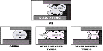

V současnosti jsou nejpoužívanějšími motocyklovými řetězy tzv. "O"-kroužkové ("O"-ring) řetězy. Mezi jednotlivými články řetězu je utěsněno pomocí pryžových kroužků mazivo, které zajišťuje jeho delší životnost a tišší chod než u běžného řetězu.

K mazání „O“-kroužkových řetězu existuje celá řada přípravků ve spreji, a to i v cestovním provedení, tedy menší balení. Pokud se dostaneme do situace, kdy jízdou v dešti máme vymytý retez a sprej není po ruce, je možno použít čistý motorový olej. Budeme mít sice zamaštenou motorku, ale řetězu prospejeme. Pro nedůvěřivce - olej „O“-kroužkům nevadí, jelikož jsou z pryže oleji odolné, jako treba gufera nebo těsnění ruzných vík motoru. Jízda s nenamazaným řetězem má totiž hned dva negativní vlivy. Opotřebení zubů obou rozet a poškozování otočných kroužků řetězu. Zahřívání řetězu, což vede ke tvrdnutí gumových těsnících „O“-kroužku, které pak hůře těsní, začnou propouštět vlhkost a řetěz „vyrezne“ zevnitř.
Na namazaný řetěz se pochopitelně zvenku přichytávají nečistoty, které působí jako brusná pasta. Z tohoto důvodu řetěz čistíme zhruba každých 1000 km speciálním spejem k tomu určeným, příp. petrolejem nebo motorovým olejem a vytíráme hadrem, dokud řetěz špiní. Přestože se názory na použití petroleje různí, je doporučován k čistění řetězu např. výrobcem řetězů D.I.D. Rovněž v návodu k použití Suzuki Bandit je k čistění doporučen petrolej. Nikdy nepoužíváme rozpouštědla, ředidla, benzin apod. Tyto látky mohou poškodit o-kroužky a spolehlivě tak pošlou váš řetěz do věčných lovišť.
