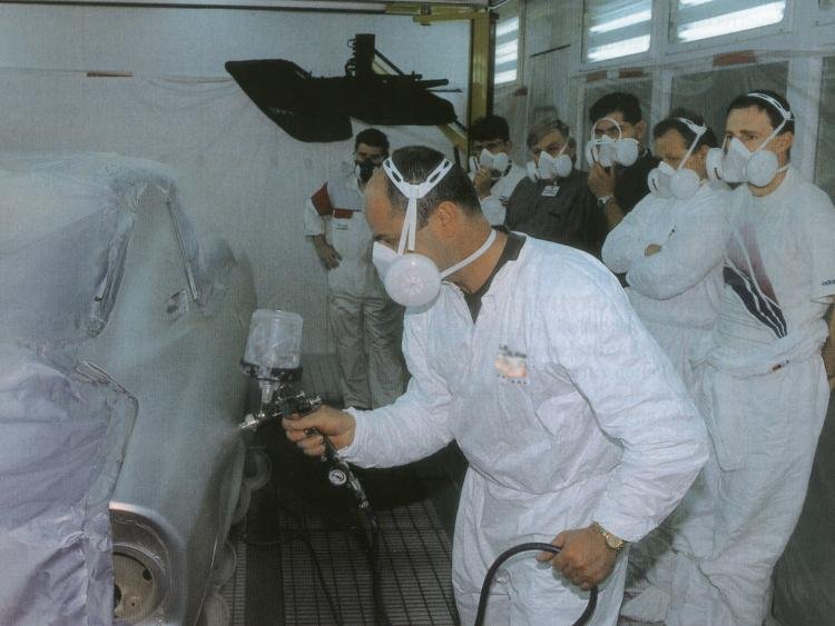

Vodou ředitelné barvy jsou šetrné k životnímu prostředí, ale ne už tolik k pracovníkovi. Lidské tělo obsahuje velké množství vody a ta na sebe dokáže vázat nežádoucí složky z vlhkosti produkované při stříkání, proto je vhodné při aplikaci mít odpovídající oděv nejen kvůli nežádoucímu znečištění, ale i k ochraně svého zdraví. Samozřejmostí je používání dýchací masky, rukavic a brýlí.
